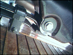

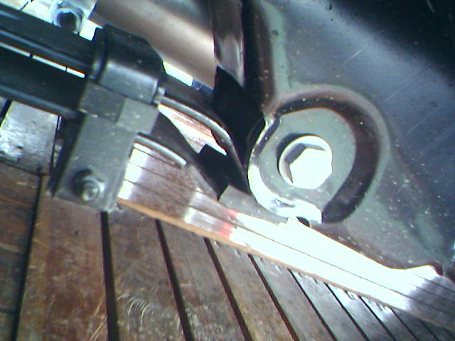

    Usuário Avatar de Zepi
    24/05/2005
    4,509
    E ae pessoal!
    Esse feixe é meio manco,eu sei,mas eu achei uma boa forma de acabar com o atrito...
    O jumelo também é uma coisinha bem fraquinha...
    Miniaturas de Anexos Miniaturas de Anexos Lubrificando/Engraxando Feixes de Molas-02-09-05_1642_1__101.jpg
  • #45
    Usuário Avatar de valmor
    21/05/2005
    Sao Paulo/SP
    1,294
    Citação Postado originalmente por Zepi
    E ae pessoal!
    Explica melhor o funcionamento ...
    Sinceramente ...não entendi !
    Valmor
  • #46
    24/05/2005
    4,509
    Amigo,atrito é inexistente pois eles não chegam a se tocar,mas como já disse somente com duas molas acho um pouco fraco pra minha rural,mas para um CJ...
