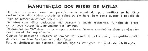

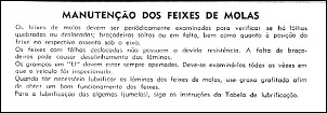

    Embora é consenso a lubrificação dos feixes de mola, encontrei no manual do mecanico Willys, na pag. 181, que fala da suspensão o item " manutenção dos feixes de mola".
    Como poderão observar, fala em ".. graxa grafitada a fim d eobter um bom funcionamento.." mas nao é explicado como aplica-se!!!
    Agora o jeito é descobrir como...
    Sds,
    Andre
    Miniaturas de Anexos Miniaturas de Anexos Lubrificando/Engraxando Feixes de Molas-feixemola_118.jpg

    Vasculhei mais um pouco na internet e achei na pagina da ruralwillys o seguinte texto:
    SUSPENSÃO
    Recomendação da fábrica: "Quando for necessário lubrificar as laminas dos feixes de molas, use graxa grafitada afim de obter um bom funcionamento dos feixes"
    O Manual do Mecânico Willys recomendava lubrificar com Graxa Grafitada as laminas dos feixes de molas semi elípticas sempre que necessário para obter um bom funcionamento dos feixes. ( como mostra a pag. do manual que enviei antes, mas VEJAM só o comentário a seguir
    Esta operação normalmente só é realizado quando a suspensão é desmontada para reparos ou limpeza.
    Como já foi dito aqui pelo Valmor ( ou pelo seu amigo):
    Você pode lubrificar os feixes pincelando óleo grosso (ex: SAE-140) diluido com querozene para facilitar a penetração entre as laminas. O querozene depois evapora deixando o óleo entre as laminas. Uma suspensão barulhenta pode indicar falta de lubrificação. As buchas de borracha preta dos jumelos e feixes não necessitam de lubrificação. Quando fizer reparos na suspensão exija que seja montado com graxa grafitada que proporciona uma lubrificação mais duradoura. Sugiro adquirir graxa grafitada para uso proprio na sua Rural porque as oficinas e postos de molas normalmente não tem esta graxa e usam a graxa mais barata disponível. Obs: Uma suspensão bem lubrificada tem menos atrito e fica mais macio e confortável, porem exige bons amortecedores para que o carro não "pule" exageradamente.
    Sds,
    Andre
    HILUX CD JAPA 1995
