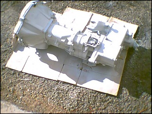

    Cambio de chevete
    Outra foto.
  • #62
    Olá Lucena,
    vc está vendendo a flange?
    Quanto custa o câmbio com as devidas adaptações + fange? enfim plug and play só para mantar no jeep.
  • #63
    cambio de chevete
    Carlos, não estou vendendo a flange, só divulgo.Quem faz, é um amigo meu que é mecânico/torneiro, na foto ele fez a flange motor AP/cambio chevete e depois fez a adaptação na t-case Willis.Quanto a preço, a adaptação cambio t-case é de R$1000,00 de mão de obra, sendo que vc leva para ele o cambio+t-case+travessa do cambio,e ele ti entrega tudo montado.Ele não ti manda a flange, porque diz que cada cambio tem uma ajuste especifico, é um tradalho artesanal.O meu cambio esta montado em um motor Opala 4cc já rodei 4000 km em 5 meses e ainda continua perfeito ( uso o jeep todo dia, alem dos passeios no final de semana). Este valor, uns dizem que é caro, só que o meu original 4m eu gastei com ele nas 5 vezes que abri + de R$1000,00 em peças e mão de obra e não ficou bom, no final ficou assim (400,00 cambio+ 1000,00 de conserto-600,00 do valor que vendi) como vc viu, um nagocio da China.
