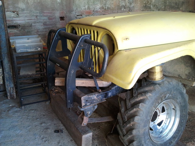

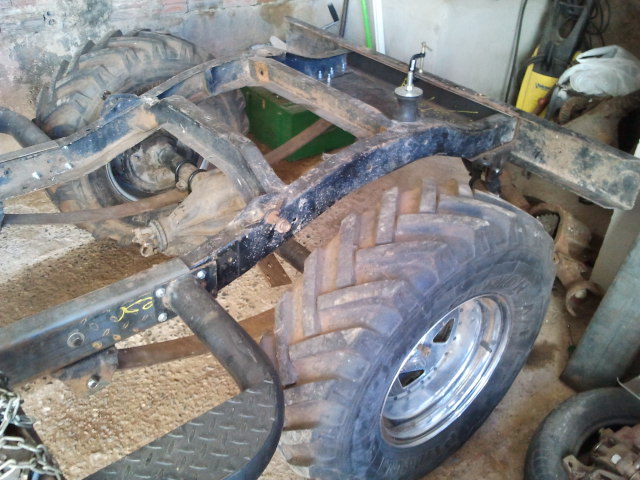

    Caros amigos, apos 5 anos parado tem inicio a reforma de meu jeep.Apos muito tempo de leitura nos forums começo com muita alegria o minha historia de reforma.seguem algumas fotos

    amigao, seu estribo esta numa posicao legal ? tenho que colocar o meu e queria uma dica do lugar certo de aparafusar
    Usuário Avatar de juliocb
    22/06/2012
    são paulo/SP
    70
    o seu é um cj5 ?
    07/09/2011
    Guarapuava/PR
    174
    Tudo bem? Parabens pela iniciativa, eu estou começando o meu aos poucos tbm, uma curiosidade, qual o tamanho do Aro e do pneu?
    05/07/2012
    cuiaba/MT
    7

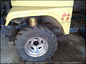

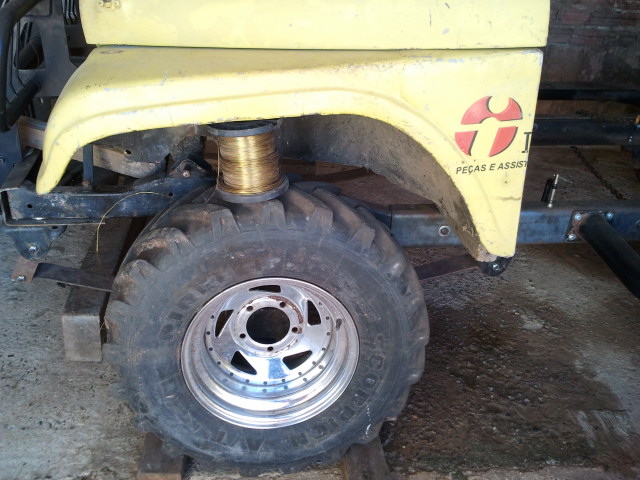

    Ola, meu jeep e um Cj5, Eu alonguei o o chassis em 30cm para poder usar os feixes de mola da Pickup strada como o Lassis fez.
    o Estribo esta usando a furação antiga antes do alongamento mas esta certo com a carroceria.

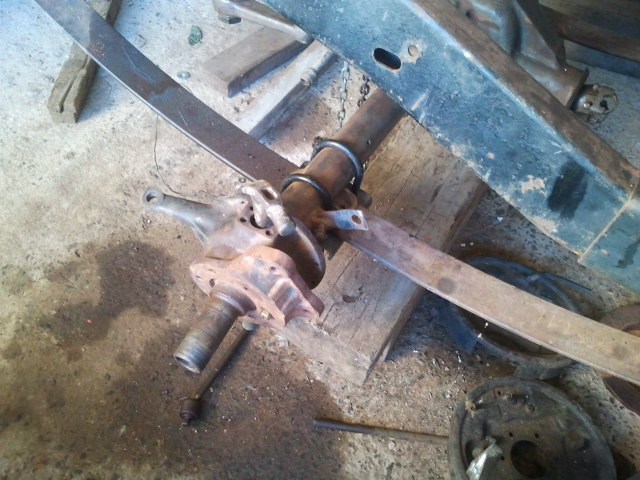

    Colocando diferencial dianteiro para inicio de montagem

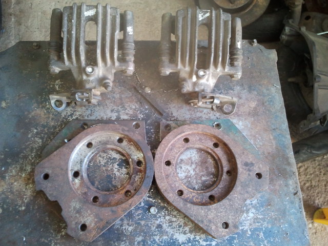

    7

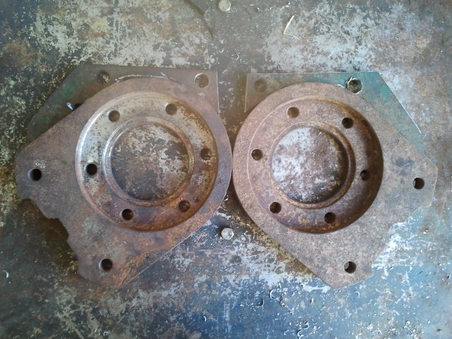

    suporte e pinça de freio do Marea
    Confecção dos suportes de freio para pinça de freio do marea com freio de estacionamento.
    A opção de deixar o suporte para um segundo jogo de pinça se deve na possibilidade de deixar o conjunto do marea apenas para estacionamento em função do tamanho reduzido da pastilha e possível gasto prematuro.
    Mais um inicio de Reforma-2012-08-04-12.07.58.jpgMais um inicio de Reforma-2012-08-04-12.08.40-1-.jpg
