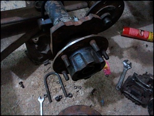

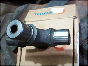

    Troca das cruzetas do diferencial dianteiro. Da para perceber o desgaste na cruzeta antiga.
    Mais um inicio de Reforma-2012-08-11-18.38.58.jpgMais um inicio de Reforma-2012-08-11-18.39.24.jpgMais um inicio de Reforma-2012-08-11-18.39.38.jpg
    Pre montagem do cubo
    Mais um inicio de Reforma-2012-08-11-18.42.01.jpgMais um inicio de Reforma-2012-08-11-18.42.10.jpgMais um inicio de Reforma-2012-08-11-18.42.26.jpg

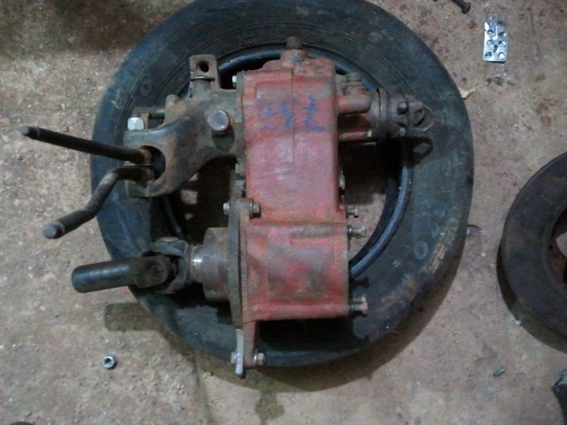

    Para responder aos colegas segue fotos da t-case genérica para qualquer cambio/motor:
    Mais um inicio de Reforma-2012-08-11-18.38.09.jpgMais um inicio de Reforma-2012-08-11-18.37.47.jpg
    antes que os comentários comecem ela ja veio assim quando comprei o Jeep.

    antes que os comentários comecem ela ja veio assim quando comprei o Jeep.[/QUOTE]
    Bem a pergunta não é porque vc fez isso, já que ela já veio assim, mas que câmbio está utilizando... já que isso aumentará a distância, chegando a reduzida mais pra tras, então, como seu chassis era normal (agora alongado), que câmbio e motor utilizava (utiliza) para caber uma adaptação dessa, trasnferencia separada do cambio...
    Forte abraço e é só por curiosidade mesmo.
    O meu, eu estou primeiramente dando um grau no eixo dianteiro, devagarinho... já desmontei ele todo... agora vou bloquear a dianteira por solda das planetárias, revisar mecanicamente, depois pintar e guardar, partir pro traseiro e assim por diante... o chassis vai ficando na espera... tem muita coisa pra fazer nele...

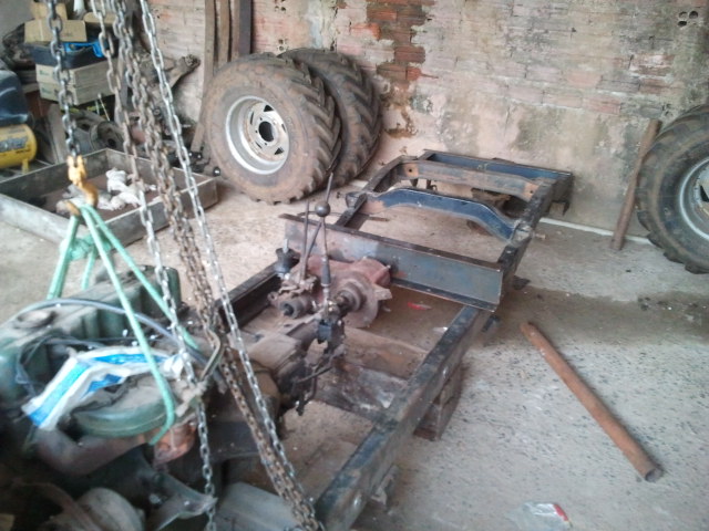

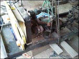

    Medições do motor/cambio
    Mais um inicio de Reforma-2012-09-09-17.10.14.jpgMais um inicio de Reforma-2012-09-09-17.11.03.jpgMais um inicio de Reforma-2012-09-09-17.10.35.jpgMais um inicio de Reforma-2012-09-09-17.10.50.jpgMais um inicio de Reforma-2012-09-09-17.10.27.jpg
