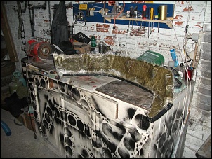

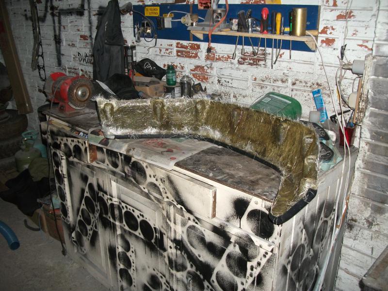

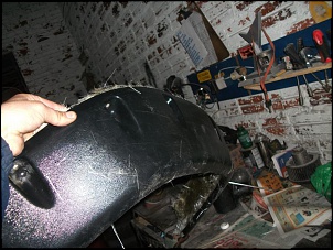

    -dscf2029.jpgamigo. não se iluda, pq o pástico quebra da mesma forma que a fibra, e a fibra vc conserta fácil. o plastico não. quanto a aparência compre em uma loja de materiais para chapeação. uma lata de emborrachamento (BATIDA DE PEDRA) é bem barato e pode ser aplicado de pistola ou com rolinho da umas duas mãos por cima da peça e depois pinta com um preto acetinado fica igual os parachoques pretos originais.-dscf2030.jpg

    Se achou os de fibra fraco é facil fazer reforço, só aplicar mais fibra pela parte de dentro. com 2 latas de resina e 2 metros de fibra vc triplica a espessura da peça.
    os de fibra se quebrar, em 10 minutos vc conserta e reforça, fica com mesma resistencia da peça nova. Os reparos em plastico já são meramente estéticos, qquer esbarrada quebra no mesmo lugar.

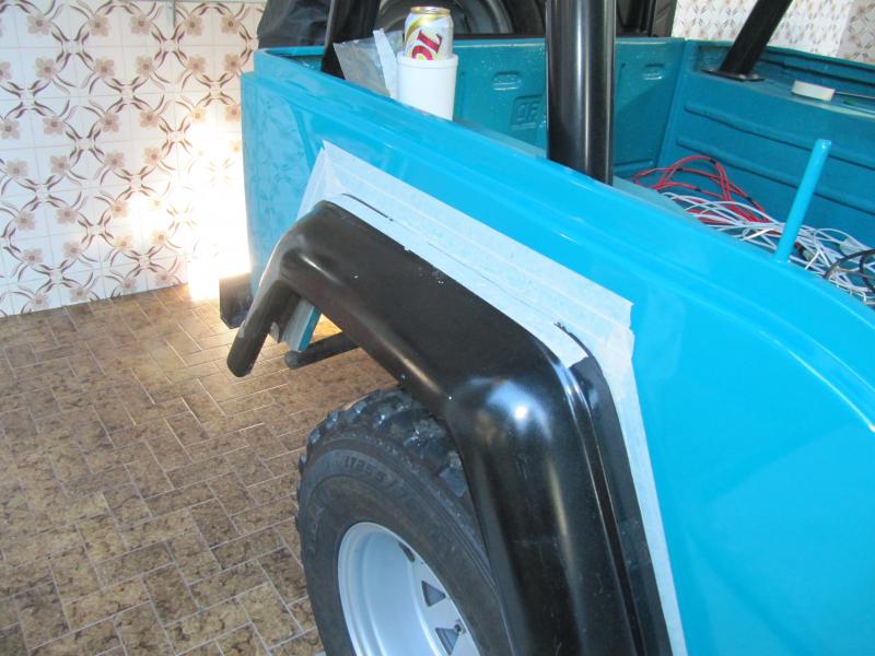

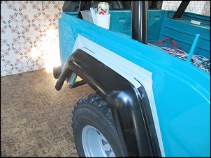

    Meu jeep tem alargadore de fibra da FIBER 4X4 ,meu primo comprou uma carroceria completa e depois resolveu comprar os alargadores,eu aproveitei e pedi para comprar para o meu também(minha carroceria é de chapa),a garagem do jeep é muito "complicada" e recentemente dei uma grande esfregada em uma coluna,o jeep chegou a balançar,minha esposa gritou,etc...resultado,só raspou a tinta,eu achei que tinha quebrado tudo.Nada que um spray de tinta não resolva.não faço trilha pessada,acho que para meu uso não preciso melhor.-imagem-896.jpg
