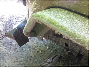

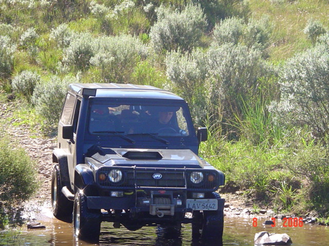

    É feito de metal.
    Vc começa dobrando o tubo de sua preferencia de acordo com o contorno das bacias da roda, dobra-se então as extremidades do tubo de encontro à carroceria de acordo com a largura que deseja que o alargador seja. Então fabrique suportes de base onde o alargador encaixará na carroceria por parafusos, reforce o alargador soldando suportes entre a base que será parafusada na bacia, e entre o tubo. Envolva o topo do alargador com chapa #16 prendendo e curvando-a conforme o contorno do alargador, ponteando por baixo e então solde externamente com cuidado pra não empenar.
    De acabamento na solda e mande pintar em GATORBACK que é aquele material grosso que usam em caçambas de caminhonetes, assim esconde as soldas além de acabar parecendo não ser feito de metal e a "pintura" GATORBACK não sai nem dando PT na viatura.
    Os meus ainda estão no tubo dobrado. Não acredito que o meu JPX vai ser o primeiro com alargadores tipo rock-tubes, o JPX mais atrasado do mundo. O J é um candidato perfeito pra alargadores de tubo, me surpreende que nunca vi um J com eles.
    Caio
    Miniaturas de Anexos Miniaturas de Anexos Alargadores De Paralamas-fenders-001.jpg   Alargadores De Paralamas-fenders-006.jpg

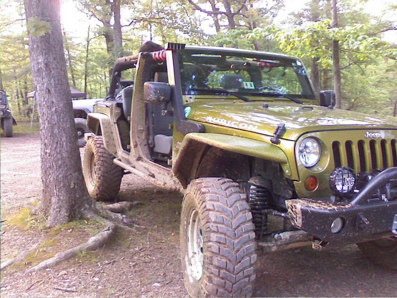

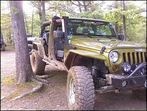

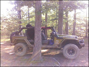

    JK com tube flares e pintura gatorback
    Miniaturas de Anexos Miniaturas de Anexos Alargadores De Paralamas-0606081923acm7.jpg   Alargadores De Paralamas-0607080808tk4.jpg   Alargadores De Paralamas-0607081109ek9.jpg   Alargadores De Paralamas-0607081502dv7.jpg
