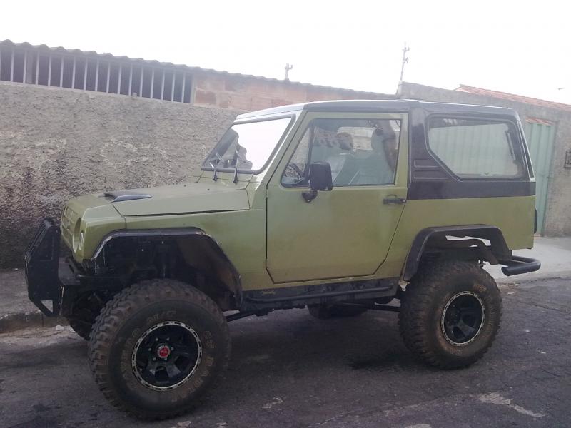

    Alias, não sei pq sofrem tanto com a procura dessas polainas em fibra, que são caras e quebram a qualquer lambida num barranco. FABRIQUEM ROCK TUBES, fica lindo e super resistente.
    Fala Caio, tudo tranquilo??
    E ai, vai rodar com o jota ainda esse ano? Falta muita coisa?
    As polainas que foram do Caio estão no meu jota a uns 11 meses, vejam fotos.
    abs.
    Miniaturas de Anexos Miniaturas de Anexos Alargadores De Paralamas-dsc05722.jpg   Alargadores De Paralamas-dsc05720.jpg
    abs.
    Esse JPX ficou muito bonito, com essa mec. VW então deve ser um jipinho muito bom de andar e confiável.
    Po Wander, to tendo tantos problemas aqui com mecânicos que já deu até processo. Não ando de jipe ainda esse ano não, só se eu parar o meu trabalho e fazer eu mesmo.
    abs.
    Essas ficaram realmente muito bonitas! Das que já vi por fotos me parece uma das mais bem feitas em fibra. Com umas dessas já me dava por satisfeito, Parabéns! Mas acho que vou acabar ficando com os Rock tubes mesmo...
