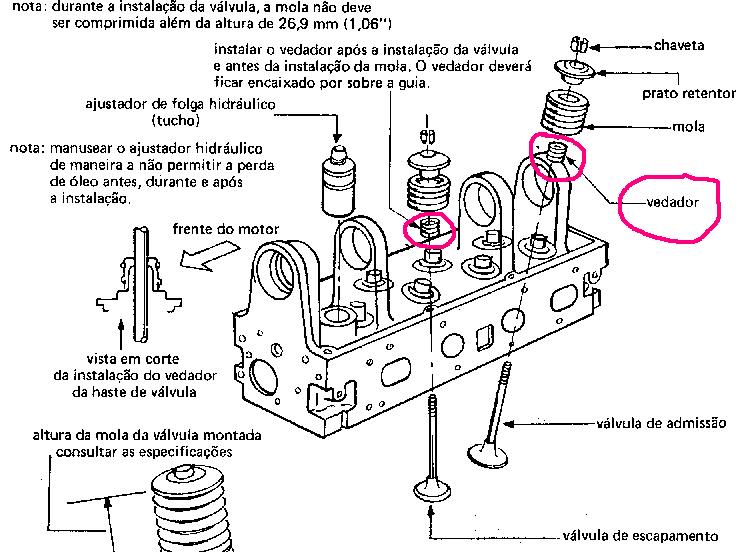

    Quando o retentor não está legal, o oleo quando o motor fica desligado por um bom tempo, desce por ele pro cilindro.Daí quando vc liga ele queima, faz a fumaça branca, e depois para.
    Para porque com o motor em funcionamento ele não passa pra baixo.
    Certo professor ELMER ?
    []'já passei por isso
    retentor
    seria este o retentor????
    Para informação, de um dia para o outro ele faz isso.
    qdo venho trabalhar e deixo ele pela manhã, qdo pego à tarde, a mesma coisa. portanto o período nem é tão grande assim.

    Isso.Um periodo de 6 hs é mais do q suficiente.
    Ele vaza o q está em cima da peça.É muito pouco.
    Vc vai rodar assim muito tempo sem maiores problemas.
    blz, mas vai queimando óleo né????
    pode até parecer frescura, mas não acho legal isso estar acontecendo uma vez que foi cag#$#& do mecânico e o motor tá novo... será que seria muiiitta chatisse da minha parte?

    Seu direito.Vc mandou consertar, tem direito dele consertado.Trocar esses retentores é moleza, basta tirar o cabeçote.

    Citação Postado originalmente por Sergio Rocha
    ..........é moleza, basta tirar o cabeçote
    Nem precisa tirar..........tem um procedimento que permite trocar o retentor sem remover o cabeçote.
    É o procedimento de pressurizar a câmara com ar comprimido, ou usar uma longa corda de nylon enfiada pelo burado da vela

    Citação Postado originalmente por leopoldo
    Mestre, já que vc complementou minha informação no outro tópico agora é minha vez
    Pra substituição do retentor de válvula sem retirar o cabeçote as molas de válvula podem ser desmontadas com o pistão no pms.

    Sim.......
    É exatamenbte o que eu tinha mencionado, só que sem mencionar esse detalhe.
    A técnica da corda de nylon e a do PMS com ar comprimido só poderiam ser feitas com segurança com o pistão no PMS !
    Tem toda uma sequência de tarefas a serem feitas para o sucesso de ambas as técnicas.
    Inclusive assegurar, na técnica do ar comprimido, que o motor não vire e alguém perca um dedo !

    Pela descrição parece que a quantidade de fumaça que sai é bastante grande, e deve ser realmente retentor. Mas se a quantidade não for assim tão intensa, também pode vir agum vazamento do sistema de arrefecimento, (água entrando no cilindro) por algum problema na junta do cabeçote. Assim conferir se a água não está baixando tbém é bom.
