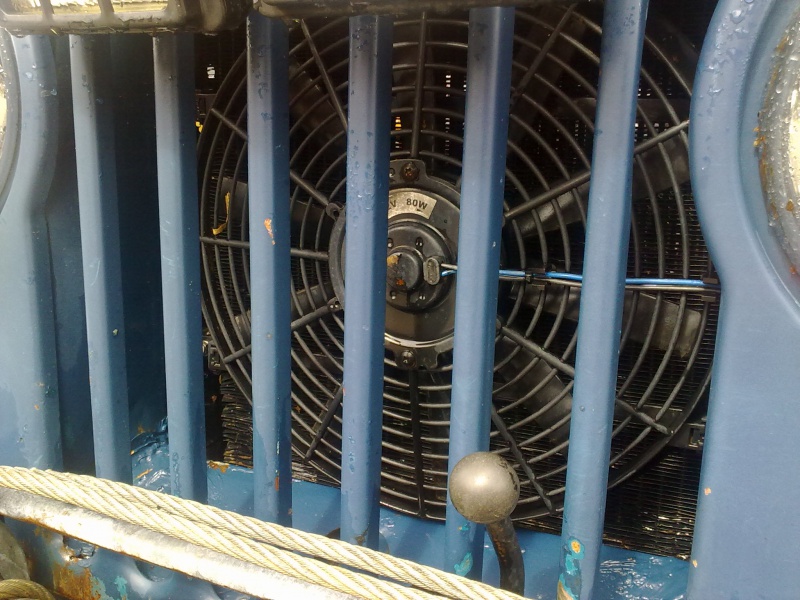

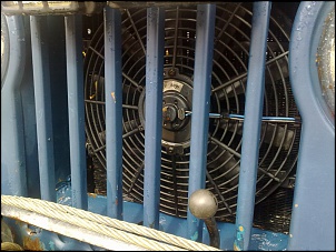

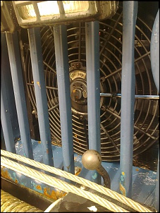

    Bom dia Gavlak;
    A minha ventoinha auxiliar é uma "genérica" não específica de nenhum carro, feita para ser auxiliar mesmo, coube certinha entre a grade e o radiador, funciona muiiiito bem mesmo.
    Não utilizei cebolinha, utlizo uma chave no painel e ligo somente quando necessário, é muito raro utilizar, somente em casos extremos como por exemplo; parado muito tempo como ponto de apoio com o guincho.
    Ss,
    Alcione

    Uma não interfere na outra, COM CERTEZA NÃO INTERFERE, a grande vantagem é que quando começa a esquentar basta ligar a auxiliar e ela realmente "auxilia" a principal, no seu caso ela ligaria automaticamente. Funciona de verdade, se bem instalada é óbvio.

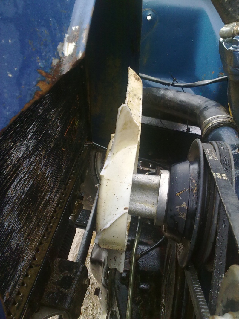

    Outra EXCELENTE situação pra ventiunha auxiliar .........
    Neste sábado destruí a ventuinha do motor, cravou a dianteira do jipe no barro e arrebentou todas as pás da ventuínha, concluímos a trilha sem maiores problemas apenas usando a ventuínha auxiliar, se não tivesse uma auxiliar com certeza estaríamos encrencados.
    Vou tirar algumas fotos de depois posto aqui.
