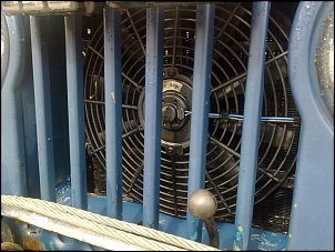

    Citação Postado originalmente por joao de marco tavares Ver Post
    Mauricio vc tera que4 colocar a ventoina eletrica entre o motor e o radiador , se vc colocar entre a grade e o radiador sera so para enfeite, e como esta o seu radiador mande dar uma olhadinha radiador sujo tambem ajuda a ferver , outra dica não use agua com cloro somente agua de posso ou rio se tiver limpa e claro.
    Joao de marco
    CJ-5 81 3,6l
    Bonaza 89 agora com intercooler

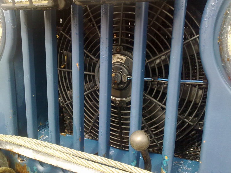

    Boa tarde João;
    Me descupe, mas você está errado !!
    Funciona sim, desde que corretamente instalada, a minha é uma tipo "genérica" bem fina, feita para finalidade mesmo ! meu jipe aquecia um pouco quando ficava por muito tempo parado, hoje basta ligar esta ventoinha auxiliar que refrigera muito bem !!
    Alcione
    Depende.. Se for uma ventoinha que "puxe" o ar, só vai enfeitar mesmo..
    Tem que ser uma que empurre o ar, como as que vão na frente do condensador do ar-condicionado
