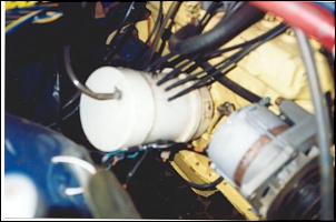

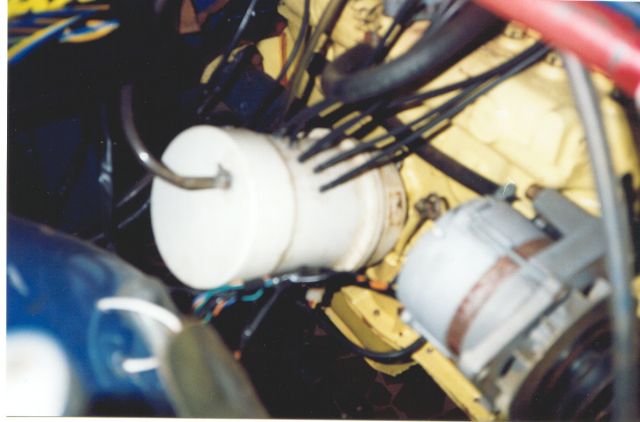

    Vedação da distribuição
    Olá Eugênio!
    É simples. Vc precisa de duas tampas e um pedaço de +ou- 20 cm de PVC branco de 150mm. Retire a distribuição do motor. Pegue uma das tampas e fure, fora de centro, uma passagem para o eixo da distribuição, pois é preciso entrar o avanço junto. Prenda essa tampa na parte de baixo do caneco da distribuição, usando um dos parafusos que estão embaixo, ou então com uma borracha enrolada e abraçadeira no pé do caneco (não no eixo né). No tubo faça os furos para os cabos de vela, bobina e fiação da distribuição. Monte a distribuição no motor apenas com a tampa de baixo. Depois monte a tampa da distribuição com os cabos e ponha o tubo já com os furos. Passe os fios. Na outra tampa de pvc faça um furo e ponha uma manguinha ligada no filtro de ar, que servirá para tirar a umidade que se formará dentro. Finalmente ponha essa tampa e vede tudo com silicone, as tampas, cabos, fios.
    O resultado: vira um submarino. É claro que é preciso pôr manguinhas em todos os suspiros, diferenciais, câmbio, motor e até mesmo o do tanque, para não contaminar a gasolina.

    Panela de pressão caseira!
    Alô turma!
    Conforme prometido estou colocando a foto da "panela de pressão", feitas com tubos de PVC de 150 mm. Duas tampas e um pedaço de 20 cm de tubo.
    Miniaturas de Anexos Miniaturas de Anexos Tampa do distribuidor-distribui__o.jpg
