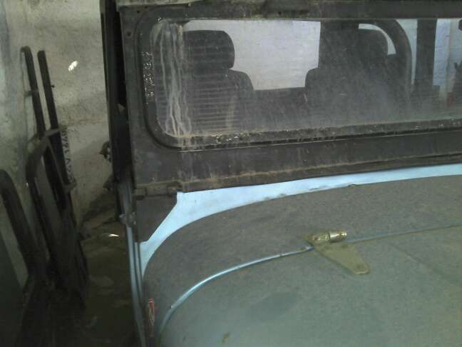

    • Recuperar / Trocar o quadro do para-brisa (não possui esguicho de água e o único limpador disponível não funciona).

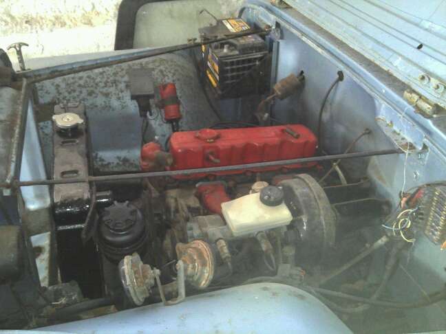

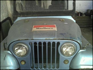

    Que partes do Jeep eu devo fotografar, para que os companheiros do fórum possam me ajudar na avaliação do estado geral do CJ?
    Fico preocupado em especial com as adaptações que foram realizadas pelo antigo dono (pedaleira suspensa, direção hidráulica e hidrovacuo do opala). Não tenho nada contra adaptações, mas por questões de segurança tenho receio de adaptações realizadas por terceiros e sem procedência do serviço, se possível gostaria de me certificar que as mesmas foram feitas corretamente.
    Pensei em pedir ao mecânico para retirar os bancos, assim poderei fazer algumas fotos detalhadas do assoalho e outras partes críticas da lataria (alguma sugestão?). Acredito que o estado geral da lataria é bom, mas embaixo de toda aquela massa provavelmente encontrarei algumas surpresas.
    Um problema que já estou consciente que terei de enfrentar é a revisão geral da suspensão, mesmo com meu conhecimento limitado de mecânica, percebo que o CJ está “arriado” em um dos lados. Após uma examinada rápida por baixo Do Jeep, notei que estão faltando inclusive alguns feixes de mola em uns dos lados da roda dianteira. Alguma dica para avaliar a suspensão?

    A capota é muito bonita e bem acabada, mas não possui qualquer “proteção” térmica e tornará o CJ um forno de micro ondas.
    Estou pesquisando aqui no fórum sobre materiais “termo acústicos”, e futuramente pretendo revestir o interior da capota e possivelmente a parede do “corta-fogo”.

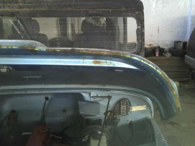

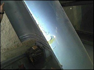

    O projeto está avançando, mas estou precisando muito da ajuda de vocês. Enquanto avanço a parte mecânica resolvi dar os primeiros passos da reforma da lataria.
    Acredito que um bom começo seria avaliar a situação geral da lataria, desta forma serei capaz de prever alguns desafios que estão por vir. (por favor, deem dicas de que partes do Jeep devem ser fotografadas, para que vocês possam me ajudar a avaliar a lataria).

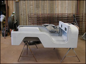

    Em paralelo pesquisei bastante e li muitos posts do fórum sobre trocar a lataria por uma replica em fibra, pensei sobre a situação e procurei avaliar os “pros e os contras”, chegando a conclusão que trocar o caixote original do CJ por fibra não e a melhor opção para mim.
    Primeiramente não consigo aceitar a ideia de abandonar a lataria original em aço. Acredito que isso descaracteriza muito o Jeep (perdendo bastante a magia desse veterano), depois tenho dúvidas sobre a qualidade das “paredes” da fibra, e das possíveis mudanças das proporções das medidas originais e principalmente tenho receio da montagem criteriosa que imagino ser necessária para “soldar” o caixote em fibra nas demais peças em aço, sem causar danos à estrutura da fibra. Isso tudo sem pensar no fantasma de ver rachaduras surgindo em futuro próximo, fruto de trepidações e etc.
    Após uma “pré-avaliação visual” (sei que só saberei da verdade quando começas a lixar tudo), acredito que a grande frontal, os para-lamas e a tampa traseira estão em ótimo estado, estou preocupado apenas com o capô (vejo muita massa nessa região e tem “cara de serviço porco” feito no passado) e principalmente o assoalho que ainda é uma incógnita e o quadro do para-brisa, que está realmente detonado pela ação do tempo e talvez seja a única parte que eu venha a colocar de fibra, pois preciso de uma maior visibilidade e o tamanho do vidro original não e compatível com minha altura, tornando a dirigibilidade muito incomoda.

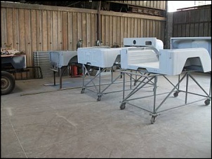

    • Qual a opinião de vocês, sobre a substituição do quadro do para-brisa de aço por um de fibra?
    Outra alternativa seria substituir a lataria antiga por uma nova em aço, produzida por empresas como Ironparts, Cinfel e Estribex. Desta maneira eu poderia aproveitar as partes da minha lataria que estão em bom estado, adquirindo apenas as partes que possam estar comprometidas.
    • Qual a “preparação” necessária que deve ser dada a esses itens antes de serem pintados?
    • Qual o custo em media, para que eu possa comparar ao serviço do funileiro?
    Fiquei especialmente impressionado com a qualidade das peças produzidas pela Cinfel, seguem algumas fotos anexas ao post. Alguém tem referencias destes produtos?
    Estou considerando estas opções, pois fiquei assustado com o orçamento apresentado pelo meu funileiro (R$ 4.000, fora matériais, burachas, parafusos e etc.).
    • Por favor, me ajudem a avaliar os custos do serviço, para ter certeza que o cidadão não está cobrando um preço exorbitantemente abusivo.

    Amigo não sou expert no assunto, mas um apaixonado pelo CJ assim como quase todos aqui, parabens e boa sorte no seu projeto, em relação a carroceria LATAxFibra estava com o mesmo sentimento q o seu, inclusive em relação a originalidade, após pesquisar muito optei pela fibra, q já está em minha casa só esperando $$$$ pra desmontar a minha de lata. Aqui no interior da Bahia pus na ponta do lápis e o custo da reforma da lataria ficaria +ou- pelos 4000, optei em comprar a de fibra da fiber, q ja veio na cor q eu queria, e o fabricante me deu garantias em relação a resistencia da msm, acredito q o jeep vai ficar mais leve, consequentemente mais economico, gastei praticamente o mesmo q gastaria com a reforma da lataria, e no entanto não vou me preocupar nunca mais com ferrugem pelo menos na carroceria, em relação as trincas me garantiram 5 anos, em relação a originalidade, só quem for tocar a mao no bixo é q vai saber q ele é de fibra, pois a aparencia é identica a lata...... me doi muito mais no futuro ver meu jeep cheio de bolha devido a serviços mal feitos com massa em tudo q é canto! (lembrando q na minha região não conheço quem faça isso bem feito)
    Rene,
    Se a carroceria estivesse boa e precisando de pequenos reparos , eu acho que compensa .. acima de 3 mil . Nâo compensa , com certeza na hora que ele lixar tudo vai descobrir um monte de lugar podre e o orçamento vai subir . Eu coloquei no meu Jeep a de Fibra e ficou Excelente em todos aspectos.
    Se quiser ter Placa preta ( colecionador ) ok , mantenha lataria. Se não é este o caso optar pela fibra é muito melhor.
    Caso não queira ficar mais 2 ou 3 anos na reforma , é melhor optar por caminhos mais práticos .. eu já tive oficina de Jeep e sei como é .
    A capota de Fibra é muito legal. Esta marca eu não sei dizer sobre qualidade ( a qual vc comprou ) , mas sobre o calor ... eu acho mais pratico colocar um bagageiro igual de troller com chapa xadrez de aluminio na parte plana , tendo uma sombra total no teto do seu jeep , vai diminuir Muito o calor dentro dele. Na parede corta fogo vc tem varias opções de mantas , eu coloquei no meu aquela de Aluminio com um material parecido que parece uma manta de borracha de 1,5mm ... ficou bom , facil de aplicar e não descola ( este é o maior problema , a maioria das opções que tem por ai vai descolar com lavagens de posto / lava rapido e etc.. ) .

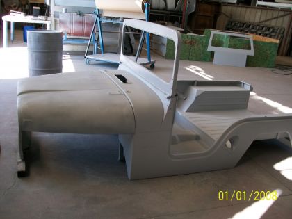

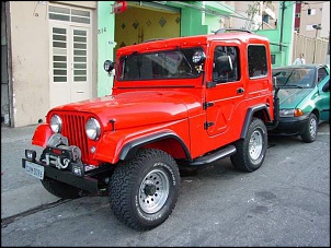

    Como ninguém opinou sobre a recuperação do meu radiador, decidi por realizar o serviço de troca da colmeia original que estava toda detonada, por uma nova colmeia em cobre fabricada pela Visconde. Achei meio caro o serviço (R$ 450,00), mas fiquei muito satisfeito com a qualidade e o resultado. O radiador fico novinho em folha e aproveitei para instalar um cebolão e deixa-lo preparado para receber a ventoinha elétrica já pensando na instalação do ar condicionado.

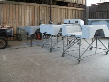

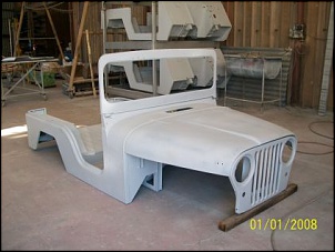

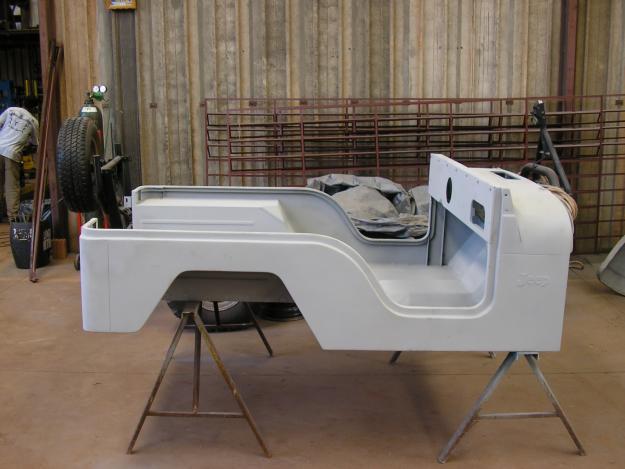

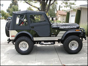

    Acho que nunca vi um bagageiro desses. Poderia postar uma foto? Falando em chapa xadrez de alumínio, estou procurando em todo canto um “shield cover” em chapa xadrez de alumínio, mas não encontro a venda no Brasil.
    Vejam alguns exemplos:

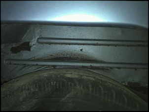

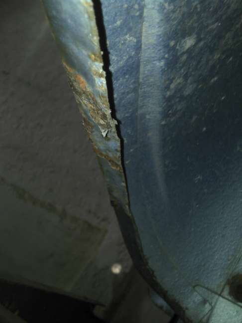

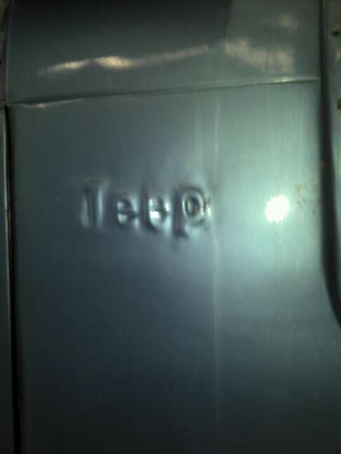

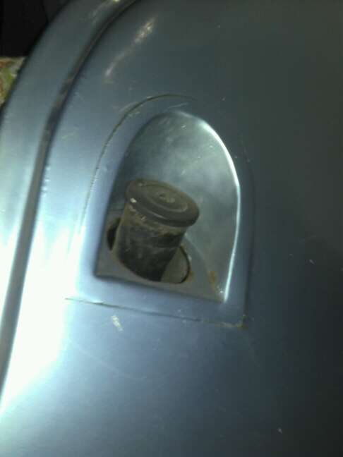

    E finalmente seguem algumas fotos do meu CJ, tentei evidenciar os ferrugens e podres mais feios que tinham na lataria. Desculpem pela baixa qualidade das fotos (usei a câmera de um celular safadinho). Por favor, observem as fotos e me deem mais opiniões sobre o orçamento cobrado pelo lanterneiro. Ele está cobrando um preço justo?
    -jeep-01.jpg-jeep-2.jpg-jeep-3.jpg-jeep-5.jpg-jeep-6.jpg-jeep-7.jpg-jeep-8.jpg-jeep-9.jpg-jeep-12.jpg-jeep-14.jpg-jeep-15.jpg-jeep-16.jpg-jeep-17.jpg-jeep-18.jpg-jeep-19.jpg-jeep-20.jpg-jeep-22.jpg

    Já que vc tem a capota de fibra então bota a lata tb, será muito mais rapido, economico e duravel, sem surpresas....

    Já respondendo sua pergunta, minha atual carroceria é Cinfel, não é igual a original precisa fazer alguns ajustes que só latoeiro bom faz sem estragar a peça. Mas tem suas qualidades, acho que a escolha sobre Fibra e Lata, vai do gosto da pessoa. Nada contra os que vendem e fabricam nem quero gerar polemica mas se eu quisesse ter um jeep com carroceria de fibra não teria comprado Willys, tinha comprado um Buggie.
    Hoje ele esta com essa cara ai da foto, me custa um total de 38 mil reais atualizados, fora mão de obra que quase tudo foi meu velho e eu que fizemos, terceirizamos apenas a parte eletrica e serviços de torno.
