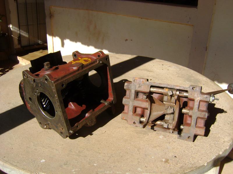

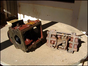

    Na alavanca de cambio se é original 4 marchas acho que tem que levantar a alavanca e levar no lugar da ré
    Se a alavanca vai no lugar e não engata. com certeza a alavanca não está chegando no guia onde tem um encaixe pra alavanca entrar e dar a ré.... Tem que tirar a tampa e dar uma olhada no quadrado no final da alavanca.

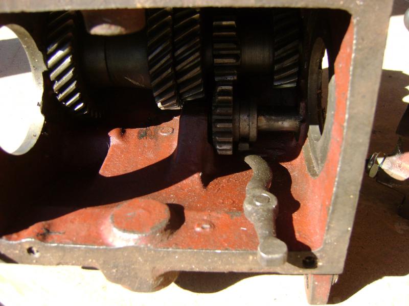

    Também pode ter acontecido de por dentro do cambio uma pequena alavanca que vai na engrenagem da ré ter deslocado do local.

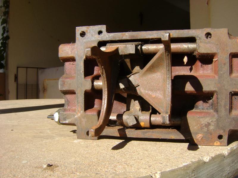

    como também ter de acontecido na primeira foto tem um quadrado que está sem o arame de trava, (tem furo pro arame) e ter caido dentro do cambio. (mais certeza).. Na segunda foto tem a foto da tampa por baixo. na parte de cima o arame está amarrado nos engates da 1 e 2 e da 3 e 4......nas duas ultimas fotos é a alavanca que vai na engrenagem (dificil de sair)..sem o desmonte.
    Nada como as fotos para entender o funcionamento da alavanca. Ok.

    É Antônio, vc acertou! O danado do parafuso com arame se soltou. Como ele funciona como trava, realmente saiu da posição do encaixe.
    Bom que dei uma revisada na caixa e está tudo em ordem!
    Inclusive por ter trocado o óleo há 5000 km atrás. Coloquei o óleo de engranagens TGF 80W90 da TEXACO GL3.

    Na foto 3 do post 3 tem o guia da ré. e as outras e' da 1 e 2 e outra da 3 e 4....Acho que é a do meio. experimenta tirar a porca ou parafuso. dentro tem uma mola e uma esfera. (por cima mesmo) e experimenta engatar a marcha. pode ser que o defeito esteja neste lugar..... ( a esfera mais a mola esteja impedindo da marcha entrar),.
