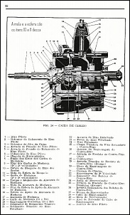

    Por acaso algum dos Srs. sabem onde eu arrumo as seguintes pecinhas para tampa do meu cambio 3 m sincronizado???-cambio.jpg
    Seriam as pecinhas 10 e 11 respectivamente. são 2 molas com esferas de aço que seguram o eixo do garfo seletor???

    Se vc tem amostra da mola e da esfera. Vai em uma loja de peças de tratores, que deve ter algo parecido.
    ou nas lojas de 4x4 .
    Um abraço.
