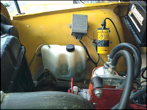

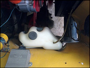

    Instalação de vaso de expansão no BF161
    Boa tarde prezados ! a uns 3 ou 4 anos atrás eu estava incomodado com a necessidade constante de reposição de água/aditivo no radiador do CJ58 da minha exposa, pesquisei um pouco no fórum, livros e internet e acabei implementado uma solução simples e que tem funcionado bem no Jeep dela, na minha C-10 e no meu CJ64, no qual aproveitei uma mexida no alternador para fazer uma limpeza no sistema e tirar umas fotos, eu utilizei o reservatório do esguicho de água do Uno ( se não me falha a memória ) as únicas adaptações necessárias nele são a vedação do furo da bomba, para isso coloquei um parafuso e porca e vedei com silicone, e um pequeno furo para passar a mangueira que vem do radiador, escolhi esse reservatório porque ele encaixa perfeitamente no pára-lama direito, parece até que um nasceu para o outro.
    No radiador utilizei uma tampa MF14 da Flório original do Jeep, a única alteração na mesma é o anel adicional de borracha para vedar o bocal do radiador, sem essa borracha a água só sai do radiador e não volta, essa borracha eu tirei de uma outra tampa que a possuía, acho que foi uma MF18, a mangueira que vem do radiador pode ser totalmente transparente, assim pode-se monitorar o funcionamento do sistema, com o aquecimento/resfriamento do motor posso ver a água indo e vindo do reservatório ! lembrando que a ponta da mangueira deve ficar imersa na água para poder puxá-la de volta, como tampa do reservatório eu utilizei a própria tampa da embalagem de aditivo, fiz um pequeno orifício para permitir a equalização da pressão, de tempos em tempos é necessário lavar o reservatório porque a sujeira que vem do motor decanta no lado mais fundo do reservatório ( mais uma vantagem do reservatório do Uno ) observem que a tampa do radiador que está nas fotos está em uso a mais de 2 anos e possui um pouco de ferrugem mas ainda vai durar mais uma eternidade, esse sistema não perde água, a não ser por evaporação, não chega a ser tão confiável quanto o sistema selado mas isso já foi amplamente discutido no fórum . . . espero que as informações sejam úteis e qualquer dúvida ou sugestão é só falar . . . um abraço a todos !
    -reservatorio-1.jpg-superior-reservatorio-2.jpg-reservatorio-5.jpg-lateral-radiador.jpg-tampa-4.jpg
    Jacimar, só não entendi a retirada da borracha da tampa. Pode esclarecer ou mostrar uma foto ??
    Valeu pela dica. Bem interessante...

    Bom dia prezado ! é realmente eu não expliquei direito, foi mal ! a questão é que a tampa original da Flório para o Jeep ( MF14 )não tem aquela borracha que entra em contato com o bocal do radiador, é como essa da foto anexa, como eu tinha uma da Bonanza sobrando ( MF18 ) eu retirei de uma e passei para a outra, poderia ter feito de borracha fina mas preferi algo que pudesse reproduzir facilmente sem precisar de muita improvisação, sem essa borracha quando a água esfria o "vácuo" no sitema puxa ar da atmosfera ao invés de puxar a água do vaso de expansão, ok ? qualquer coisa é só falar e um abraço !

    Jacimar, valeu mesmo, pela ideia e pelos esclarecimentos. Vou tentar instalar das duas formas: ventilado, como você fez, e valvulado, com a válvula do gol, pra ver o que acontece. O reservatório comporta sim a variação de volume, pois tem mais de 1L de capacidade. Minha preocupação é de que, como a válvula dele abre somente com uma pressão maior que a da válvula original do radiador, que um dos doi exploda com o excesso de pressão; mas parece que isso não acontece assim tão facilmente. Só pra relembrar: a Válvula da tampa do radiador abre com 0,9bar, enquanto a do reservatório abre somente com 1,4 bar. Isso provavelmente fará com que o reservatório trabalhe pressurizado, forçando o fluido a retornar para o radiador quando a pressão deste baixar a válvula. Nesse ponto, a sua ideia de colocar a borracha vedando a tampa, é essencial, senão o negócio simplesmente não funciona.

    Bom dia prezados ! Leandr&Priscila, resposta b ! é ventilado, quem controla a ida e vinda da água continua sendo a tampa do radiador do Jeep, se você quiser usar o reservatório do Gol é só você retirar o "miolo" da tampa do reservatório do Gol, mas não sei se ele comporta a variação de volume do Jeep - cerca de 1 litro - ou então você pode fazer o sistema selado mesmo, há um ótimo tópico sobre isso aqui no fórum . . . boa sorte e um abraço !
