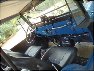

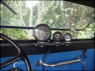

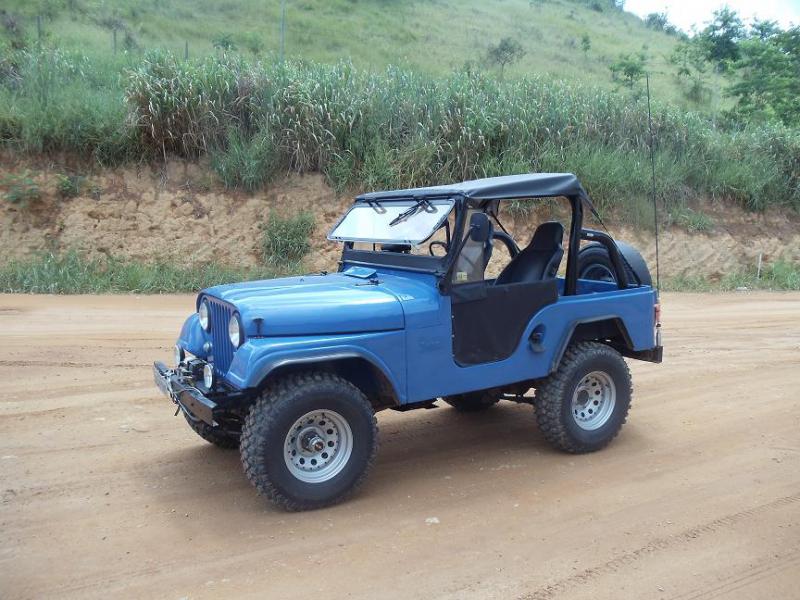

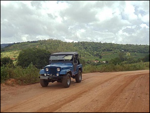

    fotos do meu 73...
    Miniaturas de Anexos Miniaturas de Anexos -dsc05128.jpg   -dsc05148.jpg   -dsc05165.jpg   -dsc05167.jpg
