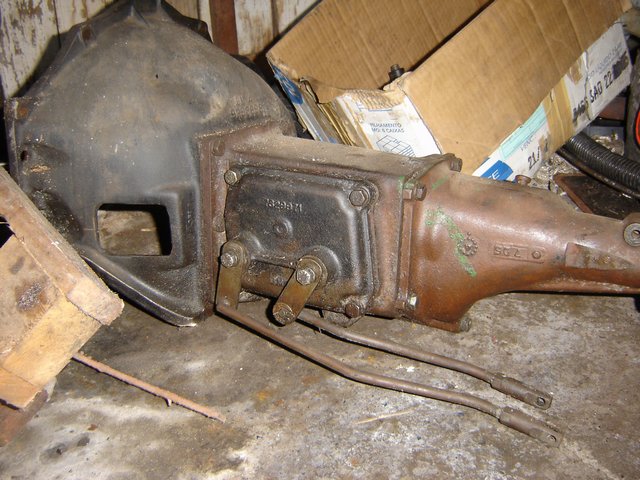

    Fala pessoal,
    Além da suspensão, que está praticamente resolvida como irei fazer, vou mexer na mecânica do jeep. Portanto lá vai:
    O motor será o 6 cilindro do opala.
    Já a caixa tô no dilema:
    Me apareceu para negócio estas duas caixas citadas acima, GM 2 (4 marchas) e GM 3 (3 marchas), alguém sabe de que carro vieram? O vendedor me falou que era da C10 com o câmbio em cima. As estas duas estão prontas para serem utilizadas com o câmbio em baixo já, pois foi posto uma seletora.
    Outra dúvida: quais as relações das marchas?
    []´s loucos para que estas caixas sejam boas para o jeep!

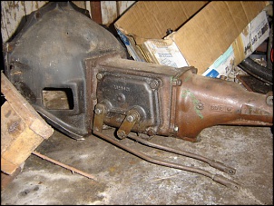

    Bom pelo menos não é fundido. Fui lá tirar umas fotos da caixa e vou postar aí pra vocês verem. Ele me disse que a caixa de 4 e 3 marchas tem a relação da primeira marcha de 3,86 (ou algo parecido, ele não sabia ao certo) e que as duas caixas tinham a mesma relação só que uma tinha uma marcha à menos.
    Caso seja a relação da 1ª marcha 3,86 ela é boa pro meu jeep? Ele tem relação coroa pinhao de 44/9 (acredito que seja esta, é a original - ano 64) e o motor será o 6 cilindro do opala, pneus 265 70 R16.
    Detalhe: as fotos são da GM 2, que tem 4 marcha. Se precisarem de mais algum detalhe eu tenho outras fotos.
    Valew!

    Viiiixi Maria!
    Fuja deste cambio! É uma Merd@!
    Use os cambio da C10 260T (3 marchas) ou o da C20 260F (4 marchas) ou se tiver $$$ o 5 marchas da C20 2215.

    A caixa 4 marchas e a 3 marchas das fotos sao originais do opala.Nao so grande coisa nao.

    Proença
    São cambios do 4cil e vc vai usar o 6 Cil;
    Estes cambios usam trambulador externo, com aquelas Merd@s de varetas que vive encavalendo, principalmente na mudança de 2ª para 3ª e vice-versa;
    São mais complexas de adaptar já que o trambulador fica na rabeta, que vc substituiria por uma flange, sendo necessário que vc faça um novo suporte para o trambulador.
    Por isso e outras coisas...
    Fuja disso!
