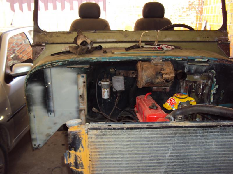

    Anexo 373980Anexo 373981Anexo 373982 Adquiri esse filtro mas ainda nao sei de carro é. (uno ou elba ou...) pretendo adaptar como na primeira foto. Com um elemento com toda essa areá nao terá problema de asma. rsrsrs
    bonitão esse filtro em Vava , descobre de que veiculo e ele que vou correr atras de um desses.

    Vavá não monte o filtro como você mostrou na foto pois assim fica invertido o sentido do ar, o filtro é projetado para fazer um turbilhonamento na parte entre a carcaça e o filtro para assim não entupir prematuramente o elemento filtrante inclusive não retire aquele plastico com formato de turbina é ele faz isso, normalmente (para não afirmar sempre) a saída é no centro, uma dica é você colocar o filtro onde você pensou mesmo e fazer uma abertura na parede do jeep para o motor aspirar o ar de dentro do jeep (o meu estava assim) não tem essa conversa de cheiro ou barulho do motor, como se você conseguisse escutar um barulho pequeno como o da aspiração do ar passando pelo filtro com o jeep funcionando.

    Meu caro George nao entendi direito sua mensagem. Por favor poderia ser mais claro

    Anexo 374013uma nova foto da filtro fiat
  • 08/10/2012, 08:35
    georgevalle
    É complicado de explicar o funcionamento do filtro mas enfim o tem que sair pelo centro ao contrário também funciona mas o rendimento e a durabilidade são menores.
  • 08/10/2012, 10:08
    vavarusso
    Postado originalmente por georgevalle Ver Post
    Caro George bom dia, eu nao inverti a posição de funcionamento. Ele vai funcionar como foi projetado. Veja uma foto ai na minha assinatura (no rodapé desta mensagens).
    Valeu!!!
