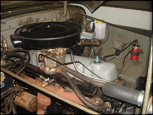

    num entendi ter que usar flange pra colocar cambio c-10 na capa seca do falcon, pq as de c-10 ou f1000, tanto 3 quanto de 4 marchas a furação bate certo. deve tar com cambio de galaxie que tem a furação do cambio mais fechada.
    O cambio de Maverick 4 marchas é mais caro e dificil de achar que os de f1000 c-10 c20 etc. além das de caminhonete ter as primeiras marchas mais curtas.
    Então Dodger, acho que é isso aí mesmo, o cambio do galaxie Vou postar uma foto aqui pra tentar tirar essa dúvida...
    esse câmbio, um tio meu perguntou se eu não queria colocar no jeep, pq tava no maverick dele, que originalmente era v8, mas o antigo dono colocou esse motor falcon que agora ta no jeep, puta burrada. Daí meu tio voltou o v8 agora, ma aberto pra 347 e colocou o cambio T5 hehehehe, daí como é de graça né, pensei na possibilidade kkk

    Esse é o cambio 3m do Galaxie/Maverick V8 mesmo! O Maverick V8 com cambio na coluna tbém vinha com ele original, é o mesmo Clark 260T de C-10, Dodge etc, só muda a carcaça e relação.

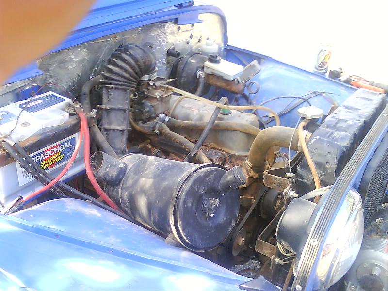

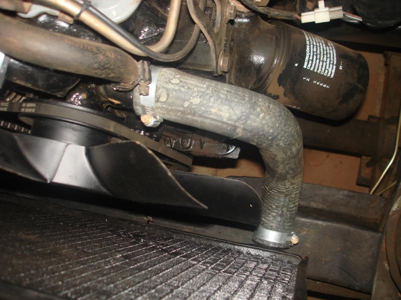

    Amigo eu usei na minha Rural o radiador original do jeep/Rural 6cc. Meu mecânico falou que usou as mangueiras de água originais do bf161
    Nao sei se refrigera bem ,pois ela saiu da oficina faz 2 semanas e nao andei muito com ela.
