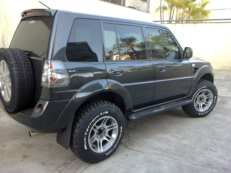

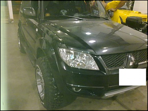

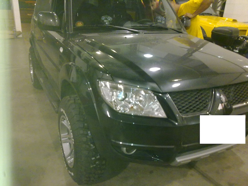

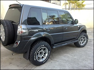

  • #779
    Seguem as fotos da TR4 com as rodas trópico+km2+espaçador.
    O pneu (225/75/16) pega um pouco sim, tem de tirar o para-barro e fazer um acertinho na lataria. Mas por enquanto estou rodando assim mesmo...
    TR4 2010 MT Lift 2”/Proteções/Rancho RS9000XL/Mangels Trópico/BF KM2/AVM/Totem/Garmin 60CSX
    Equiped by 4WD Brasil Powered by SFI Chips
  • #780
    Fernando, show sua TR. Obrigado pelas fotos.
