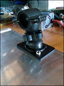

    Fixação dos suportes tipo rótula...
    Os suportes da placa da mesa, que irão fazer a conexão desta com o restante da estrutura, como ficou decidido ser semelhantes aos do tipo rótula, com flange retangular com quatro furos de um lado e abraçadeira para perfil tubular, do tipo guidão de moto, bike ou etc do outro lado. Isto foi retirado daquele, igual ao vendido aos montes no Mercado Livre, feirinha do Paraguay e etc - cerca de R$19,00; somente a parte de baixo. O freguês tem que marcar sua posição na placa, que no meu caso achei melhor fazer isto na posição deslocada da linha imaginária do meio da placa para frente, em ambos os lados da placa pela parte de baixo desta. Como estes suportes rótulas são feitos de plástico, pensei que quando fizesse o rebite algo iria deformar com a pressão de expansão do rebite tipo pop-up; então, pensei, coloco umas arruelas pelo lado do plástico e pronto, mas fiz um teste sem, para a fazer um ensaio geral. No caso de usar arruela, tem uma interferência, entre a borda desta e a base do flange, pois são muito próximos, o que vai ocasionar uma operação adicional de tirar uma pequena fatia de cada arruela, como se fosse uma Lua Minguante, para acomodar legal. Acho que é arruela 3/16", que dá cerca de 5mm igual ao diâmetro do rebite. Estes suportes, originalmente, rotacionam 360 graus para todos os lados, mas quando estiverem fixados à placa e com a barra conectada, um irá tender a limitar o outro e ambos somente realizarão um movimento para a frente e para a trás bem limitado, limited tilt, mas que servirá para fazer uma sintonia fina no ajuste de posicionamento geral do note em relação ao operador confortável em sua cadeira.

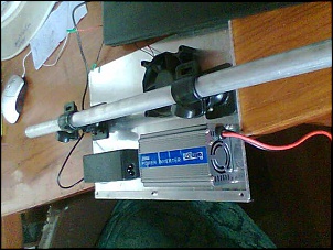

    Fixação de componentes - painel lateral, inversor e chave geral...
    Para a fixação de componentes, à placa que estrutura a mesa do suporte de notebook, tais como o painel lateral, a chave geral e o inversor de corrente, foi necessário fazer pequenos outros suportes, de forma artesanal, se utilizando de pedaços dos perfis em alumínio, que deverão ser conseguidos em quantidade suficiente, fazendo a composição de material básico necessário, no caso este dois tamanhos de cantoneira e o perfil tipo trilho porta/janela, para roldana dupla, encontrado em qualquer carroçinha de caldo-de-cana.

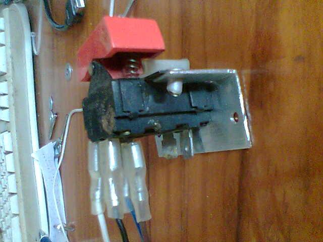

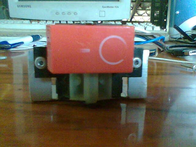

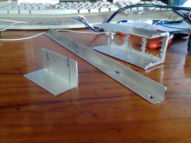

    Suportes fixação de componentes...
    Mais adiante serão descritos alguns passos básicos na confecção do Painel Lateral de Tomadas e, também, adiante a escolha do melhor posicionamento destes suportes de fixação destes componentes no lay-out geral da placa que compõe a mesa...
    Como podemos notar, o suporte de fixação do inversor de corrente foi desenvolvido com o uso da cantoneira menor, acho que 1/2"; que foi aparelhada com serra manual, para fazer dois cortes e uma lima bastarda para, depois, um acabamento rápido das aparas resultantes e bordas em canto vivo, com seus furos feitos compatíveis com aqueles rebites menores; é necessário desenvolver algum tipo de gabarito ou executar os furos com base no olhômetro apurado, de forma que os dois furos do lado do componente coincidam com os furos dos parafusos de fechamento orignal da tampa de um dos lados deste inversor, de maneira a fazer uma boa e sólida interface com o restante da placa e, por conseguinte, fixando de maneira segura este componente com a nossa velha mesa do suporte de notebook.
    Para facilitar a abertura daquela janela, notada depois entre cada um dos dois cortes que foram feitos em cada um dos lados de um pedaço desta cantoneira, pedaço que deverá ter o comprimento um pouco maior do que o lado do inversor; para ajudar foi passado a aresta desta cantoneira no esmeril, de forma a retirar material neste local do encontro das abas da cantoneira, ao longo do compirmento da janela, para facilitar depois quebrar com um alicate ou mesmo com os dedos toda uma seção de uma das abas da cantoneira, conseguindo executar a janela no tamanho necessário para a fazer o suporte de um dos lados; deverá ser repetido toda esta operação em outro pedaço de cantoneira, para se obter um outro suporte, que será usado no outro lado, ambos necessários para fixar o inversor de corrente no local a ser escolhido na placa da mesa.
    Mesmo procedimento foi usado no pedaço de cantoneira - desta feita maior, acho que 7/8" de aba; para a obtenção da janela necessária para acomodação do interruptor no suporte de fixação da chave geral.

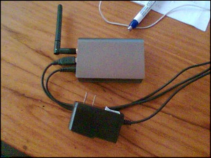

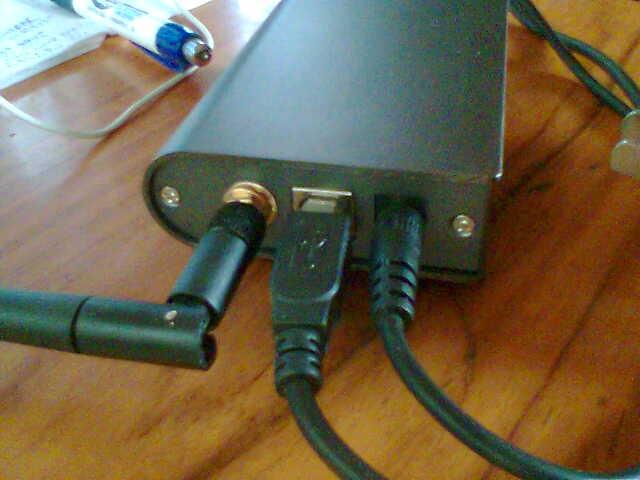

    Conexão Internet EVDO...
    A conexão desta dita aplicação móvel com a Internet está especificada para ser realizada com a utilização de tecnologia EVDO - Evolution Data Optimized (Evolução de Dados Optimizados), que vem a ser o 3G do padrão CDMA - Code Division Multiple Access, ou Acesso Múltiplo por Divisão de Código; coisa de celular misturado com subrede, criando um acesso tipo WAN - Wide Area Network. Este acesso a uma Rede de Ampla Área, no caso de conectar o notebook à Intenet utilizando-se desta tecnologia, estabilidade do sinal, taxa de velocidade e etc; vai depender de onde você vai estar e onde está locada a Estação Rádio-Base mais próxima da provedora deste serviço; distância em linha de visada entre antenas (ponto-a-ponto), ganho do sistema iradiante, obstáculos físicos, interferências de outros sinais de rádio e etc. Mas tem, ainda, o lance do roaming, que conforme o plano assinado, "poderá ser estendido para todos os estados, sem acréscimo da fatura, mas que não acessa, somente, ainda, Nordeste e Minas Gerais", no caso da operadora Vivo. É ver para crer, mas se dentro de áreas metropolitanas, mesmo que nos arrebaldes, puder ter um acesso razoável, fico satisfeito.
    Então, desta forma, penso em utilizar este modem - das imagens abaixo, que me foi designado quando da assinatura do plano, que é um modem considerado antiquado, pois não se parece com estes novos mini-modens, que não mais precisam de fonte de alimentação, pois se alimentam da conexão USB do notebookmpara, além de transferência bidirecinona de dados, quando nos pinos apropriados daquela interface, realizar o fornecimento de tensão de alimentação. Diferentemente daqueles novos modens, este antigo modem, precisa de alimentação proporcionada por uma fonte, muito parecida com aquelas fontes de carregar bateria de celular; mas o melhor disto é que este modem tem o conector de antena, possibilitando desconecatar a antena, colocar um cabo extensão e colocar a antena em posição externa à cabine do caminhão, coisa que os novos mini-modens não podem fazer. Isto pode vir a ser crucial para as operações precárias, quando nos arredores de cidades ou áreas metropolitanas brasileiras, quando operando móvel estacionado, com acesso web ativo.
