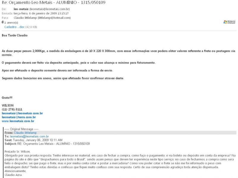

    Como me proponho a compartilhar as experiências obtidas, quer sejam estas boas ou más, na confecção deste suporte, aqui vai um péssimo exemplo de fornecedor; pode ser que a diretoria da empresa nem saiba que tem um funcionário fazendo estas coisas com os clientes, talvez por despreparo, incapacidade ou revolta, mas o fato é que fiz um contato inicial com a empresa Leo Metais, para o fornecimento da placa a ser usada na confecção da mesa do suporte e olha só a resposta do elemento, que deve ser vendedor, de nome Wilson:
    Orçamento Leo Metais - ALUMÍNIO - 1315/050109‏
    De: leo-metais (leometais@leometais.com.br)
    Você pode não conhecer este remetente.Marcar como confiável|Marcar como não confiável
    Enviada: segunda-feira, 5 de janeiro de 2009 13:16:46
    Para: littlelamp@hotmail.com
    2 anexo(s)
    Apresenta...doc (32,6 KB), Orçamento...pdf (9,7 KB)
    Boa Tarde Claudio Conforme solicitado segue orçamento em anexo. Quanto ao frete favor verificar junto as agencias do correio o valor. Grato!!! WILSON(11) 2791-3111leometais@leometais.com.brl...ometais.com.br----- Original Message ----- From: <leometais@leometais.com.br>To: <leometais@leometais.com.br>Sent: Monday, January 05, 2009 12:23 PMSubject: Formulário UltraMail > subject = Contato via site - Leo Metais> ------------------------------------> recipient = leometais@leometais.com.br> ------------------------------------> Nome = Claudio> ------------------------------------> email = littlelamp@hotmail.com> ------------------------------------> textfield => ------------------------------------> Observacao = Prezado Leo,> Necessito obter cotação para fornecimento de duas chapas em alumínio, com > cerca de 5mm de espessura ou algo aproximado, cortadas no tamanho de 220mm > por 300mm, com frete via Correios-PAC para o DF. Muito obrigado, um grande > abraço e saudações.> Atenciosamente...
    > ------------------------------------> submit = Enviar> ------------------------------------
    Isto é que no site da empresa (http://www.leometais.com.br/), dizem que despacham para todo o Brasil e que terão o maior prazer em atendê-lo, etc e tal...bom, então, respondi para o cara:
    From: Cláudio littlelamp
    To: leometais@leometais.com.br
    Sent: Tuesday, January 06, 2009 10:11 AM
    Subject: RE: Orçamento Leo Metais - ALUMÍNIO - 1315/050109
    Prezado Sr. Wilson,
    Obrigado por sua pronta resposta. Tenho interesse no material, em caso de fechar a compra, como faço o pagamento; é via boleto ou depósito em conta da empresa? Na página do site é dito que "despachamos para todo o Brasil", sendo assim penso que devem ter experiência neste tipo serviço; no caso de fecharmos a compra como será feito o despacho; sei que pago o frete, mas é por minha conta cotar e postar a mercadoria? Como vou poder cotar o frete se não me foi informado o peso com embalagem disto? Tenho estas dúvidas e confesso que fiquei muito confuso com sua resposta. Certo de sua compreensão agradeço toda atenção dispensada.
    Atenciosamente...
    Então, o cara revoltado, responde em negrito, que para nós que sabemos da etiqueta da web, isto quer dizer que ele está gritando com você, como pode ser observado nas imagens das respostas em anexo...fato lamentável, para uma empresa que quer se posicionar no mercado da Internet e expandir seu universo de clientes.
    Pode ser que seja um pedido pequeno, que não atenda seus padrões de fornecimento, mas é apenas uma experiência, que se for bem sucedida, poderá render bons frutos para a empresa, em termos de faturamento; pois pensem só, se todos os demais participantes, que acessam o nosso Fórum ou que venham um dia a acessar e que tenham esta necessidade por confeccionar eles próprios seus suportes automotivos, venham algum dia comprar lá, nesta empresa, quanto isto poderia lhes render no longo prazo, mas ATENÇÃO: NÃO RECOMENDO ESTA EMPRESA, pois pode ser que venham a passar estes dissabores que estou passando por confiar neles...lamentável...
    Mesmo assim, depois destas respostas mal ajambradas, acabei comprando os itens lá, por conta e risco e, depois disso, nada mais, não respondem às comunicações, não confirmam o pagamento, não passam o código postal para rastreamento, nada, nada, nada...acho que vou ter que telefonar para lá e procurar falar com o dono...fica o péssimo exemplo desta experiência. Grande abraço a todos e saudações.

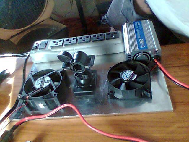

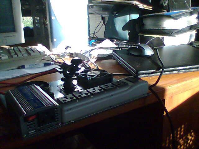

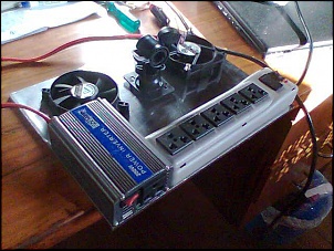

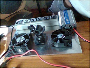

    Mesa Principal - placa alumínio e componentes - estudo para arranjo...
    Uma possibilidade de arranjo dos componentes na placa de alumínio, para a composição da mesa principal, do suporte para notebook em desenvolvimento.
    As vistas são da parte inferior da placa, ou seja, o notebook deverá estar instalado no outro lado; estando esta de cabeça para baixo.

    Oi Claudio.
    Desculpa eu interromper o teu monólogo, mas é que fiquei pensando naquelas foguras que vc postou dos braços que vão segurar a bandeja...eles sairiam do painel...é isso????
    Não sei do tipo de caminhão que vc possui, mas acho que vc poderia pensar em fixar este braço no seu próprio banco, talvez na estrutura metálica, e por tras do banco...como é feito com aqueles dvds...só que com um braço articulado que te "abraçaria", isso , seria fixado atras do teu banco é passaria entre os bancos para chegar ao seu lado, ou mesmo na sua frente, como uma bandeja....desta forma vc deixaria a poltrona vizinha (do passageiro) mais livre... e se não tiver nimguem sentado nela, vc pode até empurrar o braço do suporte do note para o lado dela......o que tambem viabiliza o uso do note por uma pessoa que esteja ao seu lado no banco do carona........

    Fixação do suporte notebook truck mobile...
    Prezado Jeff,
    Tenho notado que a maioria dos caminhões tem uma valeta, um tipo de depressão ao longo do painel, tanto embaixo quanto emcima, o que irá possibilitar o encaixe de uma fixação para o suporte nestas cavidades; ficando esta estrutura base fixada por trás do parabrisa, no sentido longitudinal e, a partir disto, o restante da estrutura poderá ser desenvolvido sem maiores complicações. A vantagem desta estrutura é que poderá ser retirada rapidamente, pois não será fixada por parafusos ou coisas que tais, de forma mais firme. Pensei e, como não vou operar isto do posto do motorista, pois o volante atrapalha bastante e ficar operando com o torso todo torcido não deve ser recomendado pelos ortopedistas e fisioterapeutas, resolvi que isto ficará afixado defronte do banco do carona. As possibilidades são inúmeras e, como não foi tentado, ainda, tudo não passa de um exercício de tentativa e erro até conseguir algum resultado razoavelmente aceitável. Obrigado pelas dicas, um grande abraço e saudações.
    PS: Não é bem um monólogo é apenas um relato (isto aqui não é blog), cotidiano, de como as coisas estão indo, neste experimento.

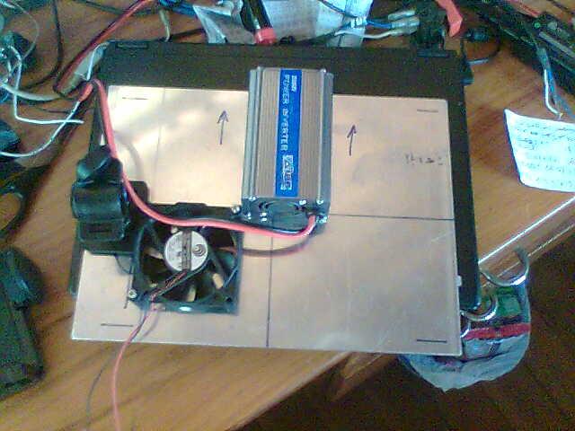

    Estudo de posicionamento de componentes...
    Primeiramente, precisamos denominar os componentes básicos da placa, que irão compor a mesa do suporte; a placa, as duas rótulas de fixação da placa, o cooler, o inversor e o painel lateral de tomadas. A placa será fixada por duas rótulas de fixação, retiradas de parte do suporte semelhante ao vendido pelo RoniAstro; deverão ser duas, uma em cada extremidade da mesa, ao comprimento maior, pois somente uma, mesmo que equilibrada no centro de gravidade da mesa poderia ficar muito instável. Foi dividido a placa em quatro partes iguais e, aproximadamente, no terceiro quarto, em sentido dos ponteiros de um relógio, será instalado o cooler, pois isto coincide com a abertura do cooler do notebook, que é menor e deve ter umas duas polegadas de diâmetro; penso que somente um resolverá, pois este será maior, com 3 pol. e vai atuar em conjunto com o outro interno e pesará menos do que os dois, pensados anteriormente. De cada lado, na parte de baixo da mesa, com o centro de gravidade deslocado um pouco para trás, de modo a contrabalançar o peso da tela e o modem, quando aberta, estarão fixados as rótulas de encaixe, que no futuro irão fazer a ligação com uma barra de suporte, que irá conectar com o restante. Tem o inversor que, também, deverá estar instalado em baixo da placa e, ainda, um painel, na lateral esquerda, no quarto restante, acima do cooler, vista de baixo, que servirá para alojar duas tomadas 110VAC e uma tomada 12VDC.
    Miniaturas de Anexos Miniaturas de Anexos Suporte Notebook Truck Mobile...-mesa_placa_e_cantoneira_estudo_painel_lateral_tomadas.jpg   Suporte Notebook Truck Mobile...-mesa_placa_e_cantoneira_estudo_painel_lateral_tomadas_a.jpg   Suporte Notebook Truck Mobile...-mesa_placa_e_componentes_arranjo_ii_a.jpg   Suporte Notebook Truck Mobile...-mesa_placa_e_componentes_arranjo_ii_b.jpg   Suporte Notebook Truck Mobile...-mesa_placa_e_componentes_arranjo_ii_c.jpg
  • #20
    Usuário Avatar de Cláudio Brasília
    10/03/2005
    Brasília/DF
    67
    875

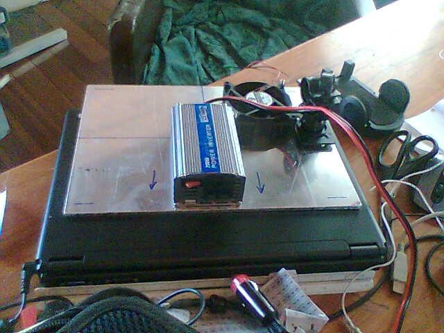

    Cantoneira...
    Tem, ainda, uma cantoneira, instalada na parte da frente, no sentido longitudinal da mesa, que irá servir para aparar, como uma espécie de beiral, evitando que o notebook caia para a frente, no caso da mesa ser inclinada totalmente pelas rótulas de fixação.
    Miniaturas de Anexos Miniaturas de Anexos Suporte Notebook Truck Mobile...-mesa_placa_e_componentes_arranjo_ii_d.jpg   Suporte Notebook Truck Mobile...-mesa_placa_e_componentes_arranjo_ii_e.jpg   Suporte Notebook Truck Mobile...-mesa_placa_e_cantoneira_1.jpg   Suporte Notebook Truck Mobile...-mesa_placa_lay_out_ii.jpg

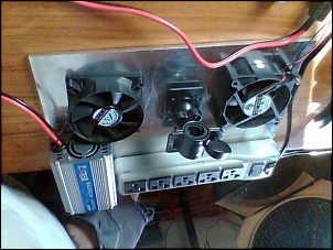

    Painel Lateral de Tomadas...
    Uma imagem vale mais do que mil palavras...
    Miniaturas de Anexos Miniaturas de Anexos Suporte Notebook Truck Mobile...-painel_lateral_tomadas_estudo.jpg   Suporte Notebook Truck Mobile...-painel_lateral_tomadas_lay_out.jpg
