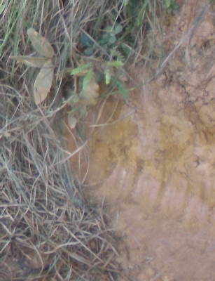

    Minhas suposições se baseiam nos relatos e no que pude observar, de cabeça fria, na cena do acidente. O Monster é largo, mas passei com o carro lá muito tranquilamente no sábado. Somente um fator estranho pode ter causado o acidentem, como um celular, uma distração, etc.
    A bateria estava, segundo o pessoal que encontrou, a 3 metros da área para onde o jipe foi arrastado, bem longe da cena do acidente. Parece estranho, mas como alí é uma descida forte ela pode ter descido rolando com bastante força.
    Segundo o Malta e o Isac, o Gilvan saiu pela janela do motorista.
    Agora rerpare no desenho do Maxxis
    Impressão minha ou esse pneu bateu deitado no barranco?
