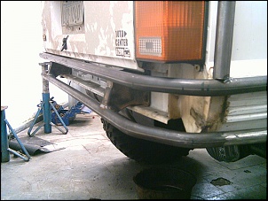

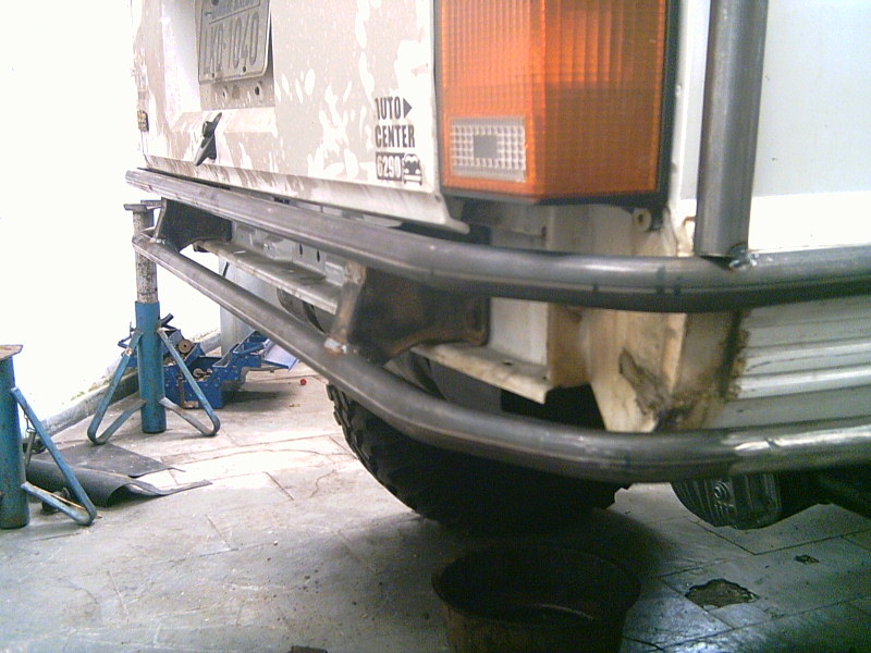

    Tem mais uma foto que eu esqueci de postar!

    Citação Postado originalmente por Ramiro - Bin Lôco Ver Post
    Rodrigo,
    Ramiro,
    Esse parte de metal... Será como parachoque ou vai botar outra por cima?

  • #956
    04/03/2005
    66
    4,698
    Citação Postado originalmente por Joao Baeta Ver Post
    Ramiro,
    João,
    Não tenho certeza, mas esses tubos devem substituir o para-choque original.
    O Rodrigo deve te explicar melhor!
    Ramiro - Bin Lôco
  • #957
    Usuário Avatar de Joao Baeta
    14/03/2005
    Rio de Janeiro!/RJ
    6,952
    Agradecimentos: 9
    João,
    To achando que esse tubo nem deve proteger com os impactos...
    Baeta's Off Road!
    Samurai 1.3 1993 de trilha
  • #958
    Eu tb... ainda mais que eles usaram uma gaiola de ferro com tubos grossos só de molde. Na verdade eles vão usar tubos de pvc, marca tigre, pra fazer a gaiola mais resistente!!!
