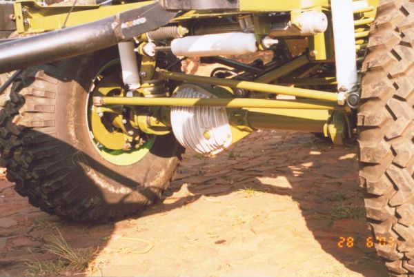

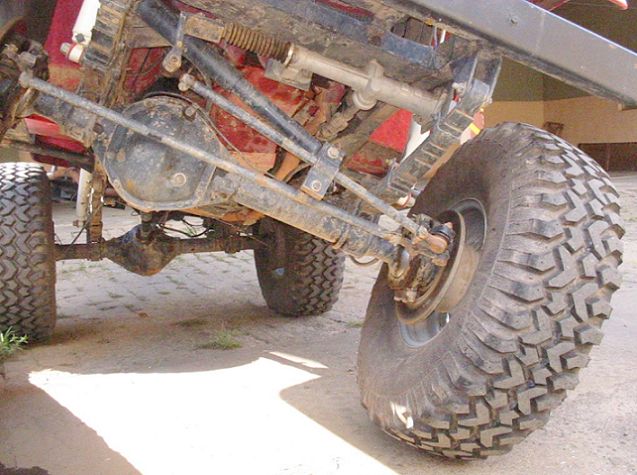

    Veja que instalação bem feita.Serve como referencia.Peguei essas imagens aki mesmo no fórum.Repare que funciona perfeitamente com a susp.

    Citação Postado originalmente por Sergio Rocha Ver Post
    Rodrigo
    Eu não disse que não funciona. Disse que comparado com o que vc tem, esse é uma bosta.
    Além de diminuir o tie rod, fica instalado com 2 pontos de fixação longes um do outro e teu chassis torce muito. Depois tua caixa hoje é muito mais forte.
    Do jeito que tinha me falado que instalam no chapéu, não iria funcionar para curso de suspensão como a sua. Veja que na foto está instalado diferente do que me disse (Terminal na ponta da caixa).
    Se quiser usar essa caixa, eu coloco lá pra vc. Mas tenho certeza que não será melhor do que o que vc tem hoje.
    Se quiser uma coisa que funcione parecido, compra uma de JPX com o pitman invertido pra não ter que cortar a grade
    Não existe almoço grátis...

    Citação Postado originalmente por samukanvas Ver Post
    Eu não quero colocar.Sei que a minha é bem mais forte.Postei essas fotos como ilustração de uma instalação bem feita.Ao contrário daquela que eu te mostrei antes e que prefiro não comentar.
    Só coloquei as fotos como ilustração.De um serviço bem feito e que não sofre quase nada com a torção do chassi, basta prender o ponto da travessa de maneira que "gire".
    Nem jantar............

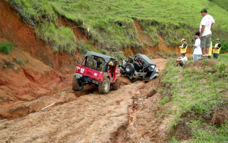

    Lembra do amassado da montanheira dianteira ? Foi aki.
    Sei lá viu.... olhando bem a caixa e imaginando o curso do tie rod eu acho que ficaria.....
    Uma bosta ainda assim....
    Imagino isso porque essa caixa não deve ter sido desenvolvida pra sofrer outras forças a não ser a do "pistão" que sai e entra dela. A força sempre nesse sentido...
    Bom mesmo seria se vc instalasse caixa de cherokee sport... Eu uso uma O zeca tb usa... E no futuro é só copiar a minha pra fazer o hidro assist!! Acabei de achar os pneus certos pro teu jipe... A maxxis vai trazer os trepadores 40" no aro 17 pro brasil.... Vai precisar da hidro....
    Que covardia....
    Próxima vez use pá....
    Pra acabar de enterrar essa bandeirantes....
