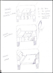

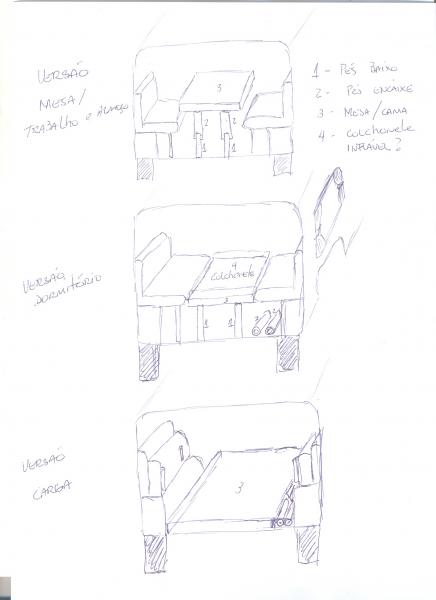

    Question CAMA/MESA mas sem BANHO...hehehe
    Amigos....
    lendo o tópico resolvi compartilhar a minha ideia pra minha Band Longa.
    vou escanear hoje o desenho que fiz, perdoem mas nao ganho a vida como desenhista, mas deve dar pra entender.
    Quero colocar dois jogos de bancos laterais na traseira, os assentos serão rebatives, nao o encosto, pretendo montar uma plataforma, apoiada em 4 pernas, as mesmas com dois estagios, de encaixe para dar a altura correta na hora que for utilizada como cama( descontando a altura de um colchao, possivelmente inflavel pelo tamanho ocupado quando vazio). com os dois estagios das pernas, a mesma plataforma vira uma mesa, para trabalho em campo ou refeições em viagens. na versao carga, é só tirar todos os pés e colocar a prancha no chao, rebater os bancos e tem porta malas pra enjoar..... nao sei se vcs entenderam... a tarde vou escanear o desenho e posto aqui.
    A ideia estava borbulhando faz tempo, heheheh vai ficar muito barato isso, questao de capricho!!! Em tempo, na minha pretendo colocar o som no teto, em consoles na frente e atras, sem perda de espaço para alto falantes etc...
    Abraços a todos

    Question Mesa e cama na Band Longa
    Segue desenho da minha ideia!!!!
    Miniaturas de Anexos Miniaturas de Anexos Cama dentro do carro-nova-imagem.jpg
