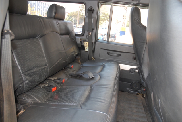

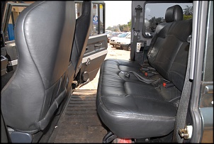

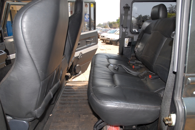

  • #34
    Usuário Avatar de Natanael Junior
    07/10/2003
    Brasília/DF
    663
    fotos dos bancos antes da cama - 110
    A cama ainda não foi feita... por falta de $$.
    Mas o banco traseiro ficou pronto e conforme prometido ao Loras, vão aí as fotos. Vai também uma dos bancos dianteiros.
    Bancos dianteiros - Rally Design, modelo rally evolution, com alongadores de trilho.
    Banco traseiro - Assento pajerinho, encosto feito sob encomenda.
    As fotos foram tiradas com os bancos dianteiros totalmente recuados (mais pra trás possível). Com o banco traseiro original, ficava a distância de 3cm entre o encosto do dianteiro e o assento do traseiro. Não cabia nem perna de barbie, hehe.
    Dá pra ver a diferença pelo suporte original do banco traseiro, que ainda não tirei.
    Miniaturas de Anexos Miniaturas de Anexos Cama dentro do carro-dianteiros.jpg   Cama dentro do carro-espaco-entre-traseiro-com-dianteiros-recuados.jpg   Cama dentro do carro-traseiro-novo-com-dianteiros-recuados.jpg
    Natanael Jr.
    SamuKong 4.3V6 CA ZF4HP22+Tcase Hilux com Mkrawler 4-link/2-link, 285/75R16, D44.

    cinto de segurança
    Natanael,tudo legal?
    Uma curiosidade vendo as fotos: a posição dos cintos de segurança do banco traseiro estão originais? Eles funcionam adequadamente, mesmo com o recuo do banco? A pessoa que senta atras, ao lado das portas fica "presa" adequadamente aos cintos?
    Fernando
