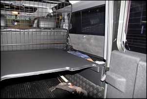

    Cumprindo a promessa, mesmo que depois de longo inverno.
    Miniaturas de Anexos Miniaturas de Anexos Cama dentro do carro-005.jpg   Cama dentro do carro-006.jpg   Cama dentro do carro-006b.jpg   Cama dentro do carro-009.jpg   Cama dentro do carro-002.jpg

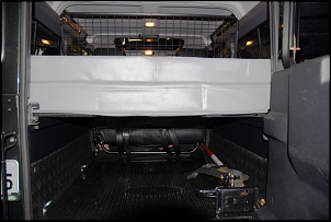

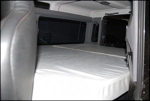

    mais fotos
    Caixas porta tralhas sobre as caixas de rodas,
    cama montada.
    Miniaturas de Anexos Miniaturas de Anexos Cama dentro do carro-004.jpg   Cama dentro do carro-009.jpg   Cama dentro do carro-010.jpg   Cama dentro do carro-012.jpg   Cama dentro do carro-014.jpg

    Citação Postado originalmente por Natanael Junior Ver Post
    cama montada.
    Menino doido, o trem ficou "xique no úrtimo"!!!
    Agora a idéia do neon e do pano de oncinha acho uma boa...

    Nathaniel,
    Show de bola, mas como voce entra e sai com a cama armada, digo abri e fechar o portamalas?? 110 kg num é pequeno não!!!! ehehehehehe

    Marcelo, na porta traseira do 110 tem uma maçaneta interna igual à externa. Fica um espaço entre o colchão e ela, para acesso.
    E apesar dos 110kg, passo tranquilo no espaço entre colchão e moldura das portas (pode ser da traseira ou das laterais).

    Natanael,
    Muito bacana!!! Grande fonte de inspiração!!!
    O único porém seria meu banco traseiro que não rebate como o seu...
    A divisão do colchão incomoda à noite? Onde carrega o mesmo quando a estrutura está desmontada?
