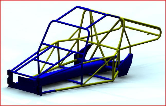

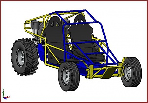

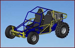

    Bom galera, sou novo aqui no forum, e gostei muito. Eu irei fazer uma gaiola de chassi tubular, irei usar supensao dianteira e traseira do fusca, e cambio do fusca, com motor AP 1.6 INJETADO, mas o intuito do titulo é para discutirmos sobre projeto de chassis, pois vi que tem montes de Topicos com nome de projeto de chassis e tudo mais, mas oque eu me deparei foi que em todos post tem somente fotos, e galera batendo papo sobre ela ou ate mesmo de outras coisas, entao oque eu gostaria é que muita gente fez a gaiola apartir de coisa que viu aqui no forum, e eu vou fazer ela apartir de umas informaçoes que encontrei aqui e talz.....
    porém fiz o post para discutirmos sobre detalhes gerais do chassi, como citei vou fazer tubular, e gostaria dos usuarios que tem sua gaiola, ajudou fazer, enfim, quem tiver conhecimento para ajudar eu e muitos usuarios com dimensoes, distancias dos tubos, etc.
    oque eu vi é que tem gente que fala em distancia entre eixo de 1,80 mt, outros 2,00mt, gostaria de saber altura, largura, comprimento total, enfim detalhar todas medidas da gaiola.
    entao to postando ai para discutirmos e analizarmos oque é bom e melhor a gaiola, nao esquecendo que depende para que voce ira usar ela, mais para trilha ou para gaiola cross( corrida sem obstaculos). segue em anexo umas imagens que recebi de um cara que me enviou, até ele é usuario do forum, nao sei como esta o nome dele aqui, entao vou por os creditos dele do orkut.
    Desde ja agradeço a todos.
    creditos das imagens: MATEUS
    Miniaturas de Anexos Miniaturas de Anexos Projeto de chassi tubular-jao2.jpg   Projeto de chassi tubular-jao-3.jpg   Projeto de chassi tubular-jao-4.jpg   Projeto de chassi tubular-jao-5.jpg   Projeto de chassi tubular-jao.jpg
