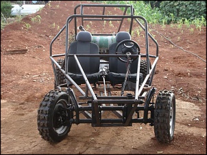

    Olá! olha só eu usei como base este projeto também, más fui adaptando no decorrer da execução, conforme o que eu necessito e consigo executar e está ficando assim...suspenção IRS de variant II, e motor a ar 1600 de dupla carburação zerinho bala, ainda nem funcionei ele depois q veio da retifica... esta semana vou colocar o escape 4x1 e o alternador aí é só funcionar...

    Jóy vc usou tubos de 1polegada e 1/2 na estrutura?
    Citação Postado originalmente por caius J. A. D'Avila Ver Post
    São de 1 1/2' e 1 1/4

    Eu estive vendo preço de tubo aqui e esta custando R$40,30 a vara de 6 metros do tubo 1 1/2 com parede de 2mm.
