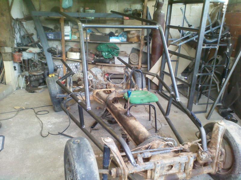

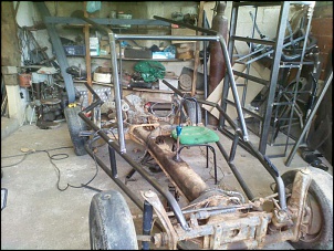

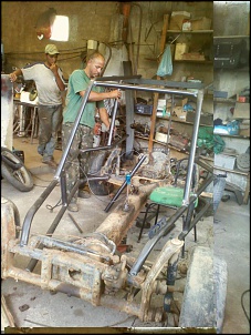

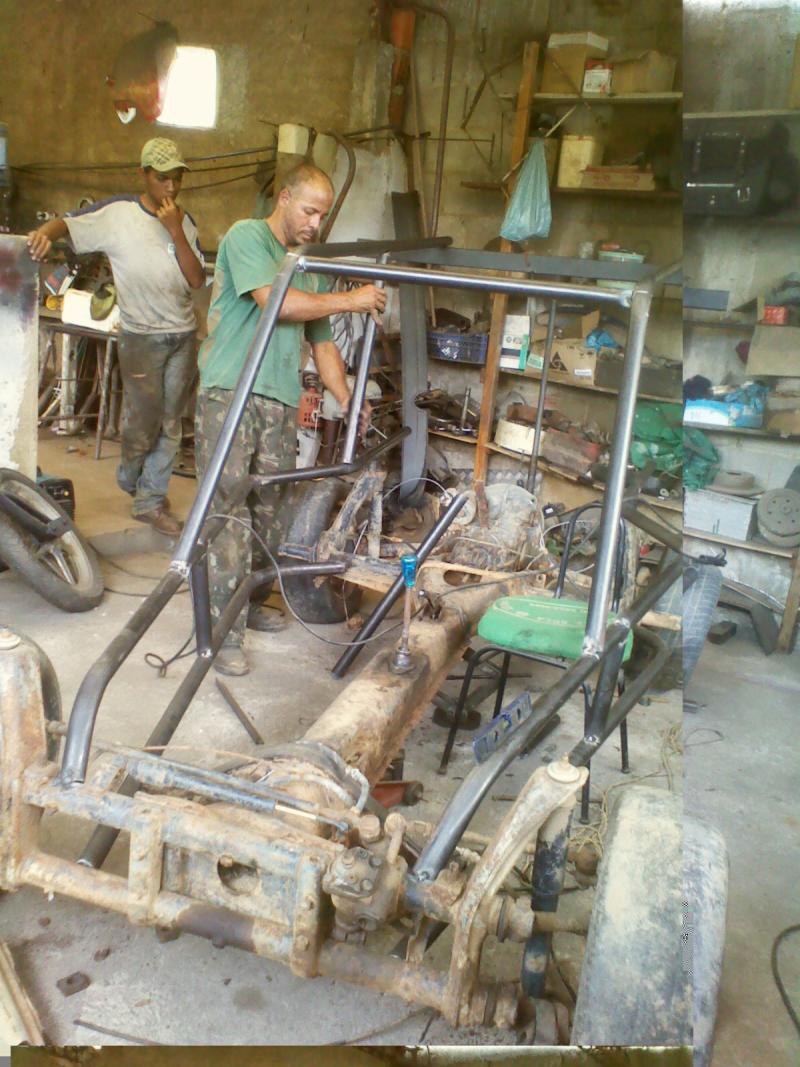

    Bom galera depois de muito tempo sumido a gaiola já esta quase pronta amanha posto mais fotas estas são do inicio da construção.
    O link de fotos do forum travou amanha posto...
    Ai o inicio da construção!!!
    Novo projeto gaiola tubular traseira de Kombi!!!-2011-12-27_15-43-24_566.jpgNovo projeto gaiola tubular traseira de Kombi!!!-2011-12-27_15-43-12_546.jpg

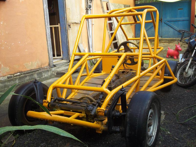

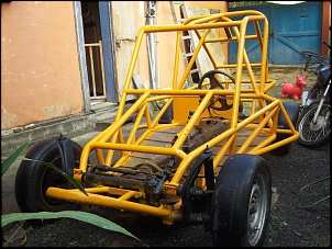

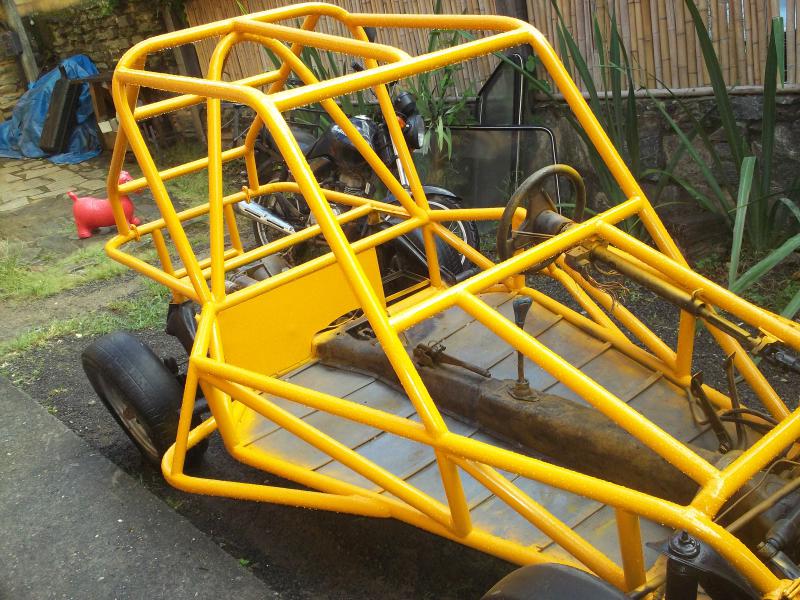

    Quase pronta um sonho de alguns anos!!!
    Novo projeto gaiola tubular traseira de Kombi!!!-100_0850.jpgNovo projeto gaiola tubular traseira de Kombi!!!-100_0851.jpg
    Ai ela com a primeira mão de tinta,ainda tem muito trabalho pela frente...

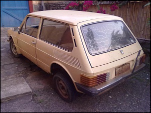

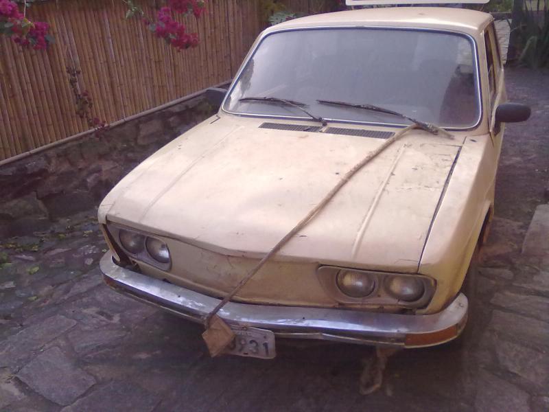

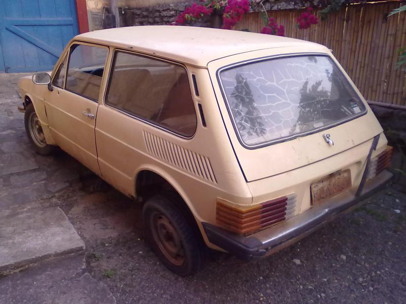

    Traseira de Kombi com redução na roda= R$200,00
    Chassi de Brasilia sem motor= R$400,00
    Motor 1600 de Kombi completo= R$600,00
    E um chassi de gaiola semi pronto so precisa de uns ajustes(sem suspa traseira)= R$700,00
    Sou de Miguel Pereira -RJ se tiver alguem proximo de um alo ai.
