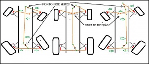

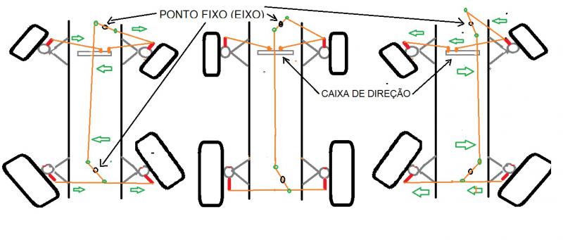

    Então fiz o projeto de como seria esse sistema
    Pode parecer bastante complexo mas entendendo ele é bem simples...

    ai velho blz... so um pitako... axo q se for usar um esquema desse essa barra grande vai ter que trabalhar longitudinalmente e nao lateralmente, ainda mais se ela for ficar por dentro do tunel, pois axo q ela tem que se deslocar consideravelmente para efetuar o movomento necessario... BOA SORTE NA EMPREITADA... abrass
    Dae cara, td certo?! como opinião é de graça, ai vai a minha... eu utilizaria o sistema hidráulico também, axo que seria mais simples
    para a instalação e para o seu funcionamento, sem barras e articulações...
    abraço e boa sorte em seu projeto!!
