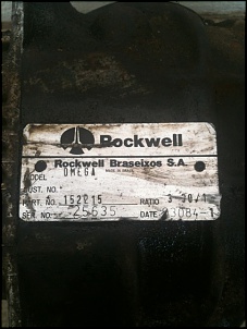

    Prezados, gostaria de ajuda em umas informações básicas..
    Comprei estes dois diferenciais que postei aqui nessas fotos.. gostaria de entender este tipo de relação de voltas do motor.. e o mesmo acontece com a caixa de transferencia do NIVA que também comprei.. e também como ficarão as rotações do motor se eu utilizar a caixa do chevette 4 marchas ou de 5 marchas.
    Resumindo:
    1 - Gostaria de saber a relação de voltas do cardan x voltas da homocinética dos diferenciais..
    2 - Gostaria de saber a relação da caixa de transferencia..
    3- a Relação da caixa do chevette 4 marchas.
    4 - a possibilidade de colocar o motor na traseira, o que terei de fazer, ou se não precisará de nada..
    5 - O que terei de modificar no cambio 4 marchas se não quiser ter muita manutenção depois
    6 - O que terei de modificar no cambio 5 marchas se não quiser ter muita manutenção depois
    7 - Como ficará a velocidade máxima dos cambios 4 e 5 marchas com um motor ap de 5 mil rpm finais (não quero saber forcando muito o motor)
    8 - Tipo de carburação melhores ou injeção.
    Miniaturas de Anexos Miniaturas de Anexos Diferenciais "desconhecidos" do omega. T case Niva e posicionamento do motor-diferencial-1.jpg   Diferenciais "desconhecidos" do omega. T case Niva e posicionamento do motor-diferencial-2.jpg

    Também tenho dois diferencias de omega (para possivel adaptação).
    Depois q li teu tópico fui abrilos hehehe. pq não sabia direito sua relação...que até então pra mim era 3,15/1, mas este é do omega 4.1.
    O meu é igual ao seu 3,9/1 coroa 39 e pinhão 10. Parece ser o mesmo usado nos omegas 2.0 e 2.2.
    No omega 3.0 a relação é 3,7/1 (se minha pesquisa não estiver errada...)
