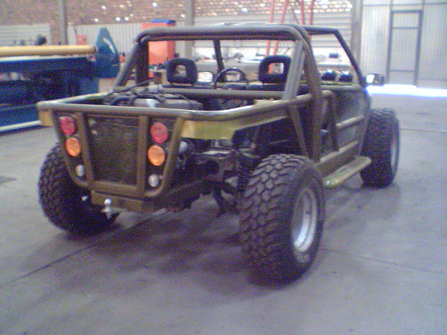

    Olá Cesar,
    Com relação a largura, o omega mede, entre as bordas externas dos pneus, +ou- 1,73 mt. É um pouco larga pra uma gaiola mas não chega a ser ezagerado. Dependendo do comprimento entre eixo do projeto, acho q ficaria interessante utilizar o agregado+braços+semieixo completo e redimencionar molas+amortecedores. Caso utilize a tcase do niva, o agregado tem que ficar virado (de cabeça para baixo) para inverter o diferencial. Tudo são opções... as vezes mirabolantes...mas são opções hehehe...
    Não consegui achar a gaiola que vc se referiu na Confraria do Buggy.
    BEM DE LEVE...
    Alessandro.SC
    Vá em www.confrariadobuggy.com.br e clique em cima da foto de buggies especiais 4x4 voce encontrará as fotos da construção da Máquina Blue e um projeto que está com a gaiola em verde e com quatro farois grandes na dianteira, esse foi todo feito sobre um omega e te garanto não é de tamanho absurdo, mas se é grande? é muito grande! Melhor substituir os agregados por um chassis mais adequado e fixar nele a suspenção inteira!
    Abç
    Cesar

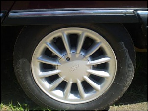

    GRANDE CESAR!!!
    Realmete a gaiola que vc se referiu é bastante larga!!...hehehe. Mas o offset negativo da roda ajuda um TANTÃO né...
    Com as rodas originais (ou offset igual) essa largura seria BEM menor.
    Mas tudo são opções...
    A Utilização somente dos braços tbm é uma boa. Apesar de achar um pouco complicado o posicinamento "correto" do suporte sem ter o agregado para servir de "gabarito".
