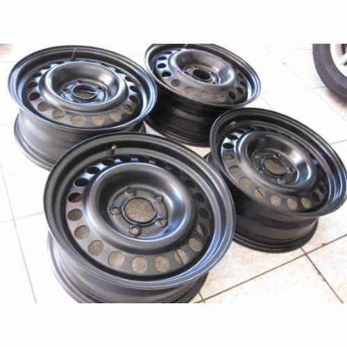

    GRANDE CESAR!!!
    Realmete a gaiola que vc se referiu é bastante larga!!...hehehe. Mas o offset negativo da roda ajuda um TANTÃO né...
    Com as rodas originais (ou offset igual) essa largura seria BEM menor.
    Mas tudo são opções...
    A Utilização somente dos braços tbm é uma boa. Apesar de achar um pouco complicado o posicinamento "correto" do suporte sem ter o agregado para servir de "gabarito".
