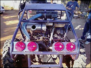

    eu usava um desses na minha gaiola, era 1.5 com cambio original da brasilia e com pneu 235/75/15,
    com esse cambio e esse pneu ele não dava conta, iria trocar carburador e relação do cambio mas
    acabei colocando um ap 2.0 e ficou 10.

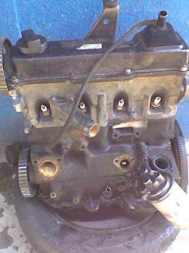

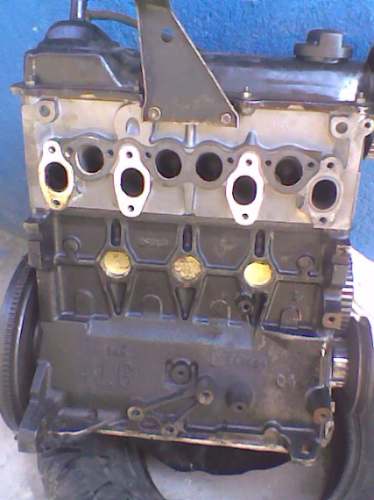

    Olha aqui o dito cujo....rsrs
