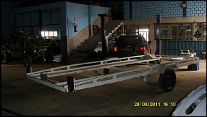

    Colegas do forum, estive pensando, tudo bem que não irei investir nisso agora.... mas daria certo fazer uma carreta de 04 rodas para transporte de gaiola mas essa carreta não teria os eixos proximos, mas sim nas extremidades, como se fosse uma carreta agricola , aquelas que usam nos sitios para puxar nos tratores ? minha duvida seria como fazer ela virar para os lados.
    O detalhe é que tenho um carro que não tem peso suficiente para segurar o peso da gaiola mais carreta que as duas juntas chega a quase 01 tonelada ( gaiola 650 quilos ) meu carro é uma parati quadrada, a traseira da parati é muito leve , conheço o caso de uma acidente fatal aqui na região de um carro que foi empurrado pela camionete que ele arrastava, o acidente foi feio..... entao pensei na carreta de 02 eixos nas extremidades.
    O que os colegas acham da ideia ?
    Sera que da certo ?

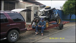

    Assim tbm fica bom,fizemos ela basculante.
    ( ali ainda não estava pronta)
    Miniaturas de Anexos Miniaturas de Anexos Carreta de 04 rodas para gaiola-s73f8439.jpg

    A blazer é show para isso, tem força e peso para equilibrar, mas a parati ela força para arrastar até que vai, mas não tem peso para segurar a carreta com a gaiola .

    à respeito da sua ideia, sobre os dois eixos distantes.. Poderia ser feito tipo na ultima carretinha dos Rodotrens, eixo direcionavel na frente e fixo atrás.. Mas ñ sei se o DETRAN aprovaria isso em uma carretinha, A ñ ser o Jeitinho Bra$$ileiro..
    Procura uma foto de Rodotrem no Google q tu vai ver..
    E ai Diogo, a carretinha ficou pronta?? Posta fotos dela de como tá...

    Para quem vai construir uma carretinha deve saber que o posicionamento dos eixos deve ser de tal maneira que se obtenha 50 kg na ponta do cabeçalho, para isso os eixos devem ser mais para trás ou para frente até obter os 50 kg de força...

    Olá, vc pode até fazer como está pensando mas não legaliza... acima de 600kg precisa ter freio próprio na carreta, até 500kg não precisa mas já é perigoso, olha no manual da sua Parati...hehe, a minha carreta é com dois eixos e tem freio, pra arrastar com meu Golf já sente bem na hora de freiar que se não tivesse freio empurrava tudo....hehe, eu já fiz uma pra um amigo com um eixo só, é facinho de fazer, se quiser te passo o desenho, precisa um par de feixes de mola de F1000, pontas de eixo traseiras do Golf sapão, Polo ou ddianteiro da Kombi, par de rodas de ferro do Golf, Polo ou Kombi, mandar fazer o eixo de tubo reforçado, a estrutura é de tubo quadrado, ficou show de bola.....hehe, abraço.

    Verdade, não tinha lembrado do detalhe no freio da carreta......
    A parati tem a traseira muito leve, pode acontecer dela dar um L na curva e tudo vai para o brejo numa dessas......

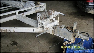

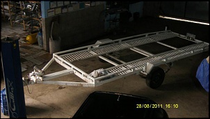

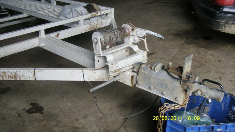

    Não ficaram muito boas mas da pra ver SHUASAUSUAHS.
    Miniaturas de Anexos Miniaturas de Anexos Carreta de 04 rodas para gaiola-s73f8857.jpg   Carreta de 04 rodas para gaiola-s73f8859.jpg   Carreta de 04 rodas para gaiola-s73f8858.jpg

    desistiu de colocar o 2º eixo ?.. deve ser meio dificil fazer ela com 2 eixo e basculante..
    Abs..
    e pra legalizar alguem tem informaçoes ??????????
    Usuário Avatar de Diogo_Czuika
    06/01/2010
    Itaiopolis/SC
    32
    609
    Citação Postado originalmente por BrunoHolz Ver Post
    Abs..
    Sim,até chegamos a colocar o 2º eixo pra ver,mas o problema dai éra no bascular...Mas assim ficou muito Boa.
