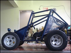

    Boa tarde, estou querendo fazar minha gaiola parecida com essa : Gaiola Ajudem-mini-20gaiola.jpg Gaiola Ajudem-ds543d-1.jpg se alguem tiver fotos dessa gaiola na trilha pode manda...

    Olá Leogga!!! è uma boa empreitada!!! Se me permite darei uns "pitacos"... rsss.... primeiro te pergunto qual será o tipo de terreno q vc irá usar sua viatura??? Um amigo meu tem uma gaiola cutinha.. pouca coisa maior q esta... e ela tem um problema... ela não vira com facilidade pois o eixo de tração está perto da direção... ai acaba empurrendo tudo mais ela não vira.. a menos q se dê um golpe na direção e uma biliscada no freio... pra estrada e passeios, as gaiolas maiores atendem melhor... pra subir ladeira, inclinações, as gaiolas curtas são melhores... abraços...

    Acredito que essa gaiola seja curta demais , normalmente encurtam no máximo 40 cm mas essa deve ter mais que isso .

    Essa aí foi encurtado o chssis em um metro, taí o link dela:http://www.4x4brasil.com.br/forum/ga...a+simples+dias
    GAIOLA 4X4 EM CONSTRUÇÃO...
    a gaiola tá muito curta cara, péssima em curvas perde a estabilidade, o ideal é tirar somente 30cm que já fica bala, tem baja andando ai sem encurtar tbm e ninguém segura.
