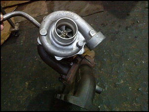

    estou montando com o chassi da variant II e cambio de kombi diesel com ap 2.0 injetado, acredito que vai ficar bom.
    Miniaturas de Anexos Miniaturas de Anexos Motor AP 1.6  ou  1.8-dsc00462.jpg   Motor AP 1.6  ou  1.8-dsc00466.jpg
