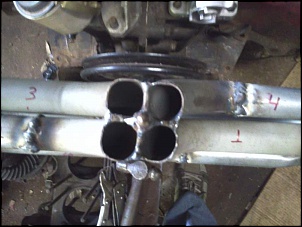

    Fotos novas, agora só falta a ponteira com o abafador....hehe
    Escape 4x1 para motor a ar quem fabrica alem da colella ?-2012-12-27-13.34.28.jpg Pirâmide soldada Escape 4x1 para motor a ar quem fabrica alem da colella ?-2012-12-27-13.34.36.jpg Vista de cimaEscape 4x1 para motor a ar quem fabrica alem da colella ?-2012-12-28-15.39.27.jpg Redução com a flange soldadaEscape 4x1 para motor a ar quem fabrica alem da colella ?-2012-12-28-15.39.35.jpg Vista interna da pirâmideEscape 4x1 para motor a ar quem fabrica alem da colella ?-2012-12-28-15.39.50-2-.jpg outro ângulo.

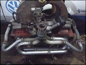

    11/06/2009
    tambau/SP
    modelo q eu fiz
    Escape 4x1 para motor a ar quem fabrica alem da colella ?-603219_393277404091848_1913341665_n.jpg
    Escape 4x1 para motor a ar quem fabrica alem da colella ?-268129_393277390758516_1166091855_n.jpg
    Escape 4x1 para motor a ar quem fabrica alem da colella ?-60747_389474191138836_1340708925_n.jpg

    Citação Postado originalmente por MOZ Racing Ver Post
    modelo q eu fiz
    Olá, ficou show o seu também, eu quero terminar agora colocando o abafador...hehe, abraço.

    Já funcionei um motor com o escape, amanhã faço um vídeo...hehe.

    Acabei de fazer....rsrs, fiz um só para quebrar o galho, já coloca, abraço.

    Olá, ta aí o vídeo, eu fiz um melhor com meu esmartefone, mas não sei onde foi parar o aquivo dentro do cel.....kkkkkkkkkkkk, fiz esse agora com minha máquina, ficou curtinho porque o cartão de memória foi pro vinagre, não ficou uma Brastemp o vídeo, agora ficou dando falta nesse motor carburado, semana que vem coloco o injetado que vai berrar mais duro aí testo ela na nossa pista para teste da Amarok....hehe, abraço.
