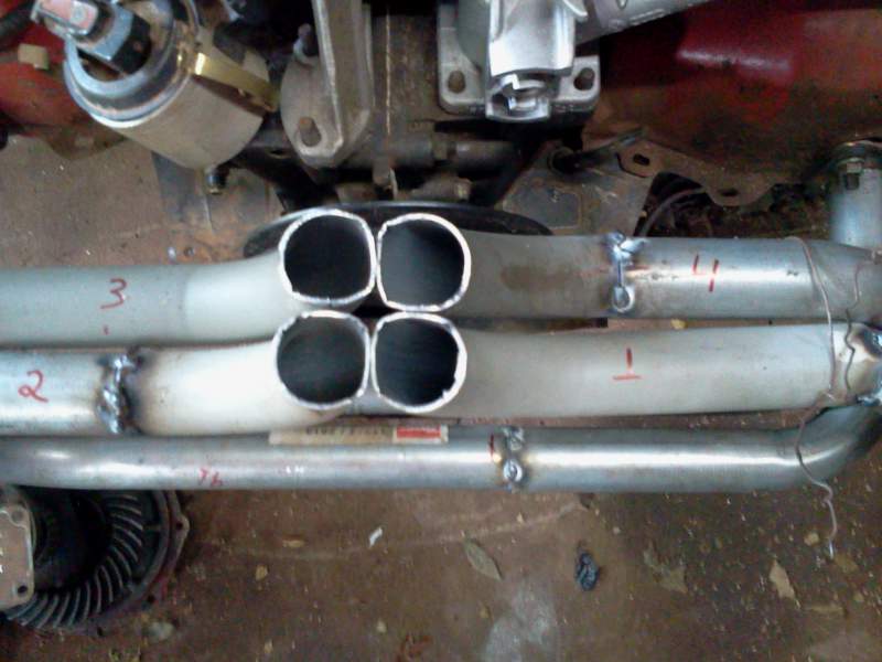

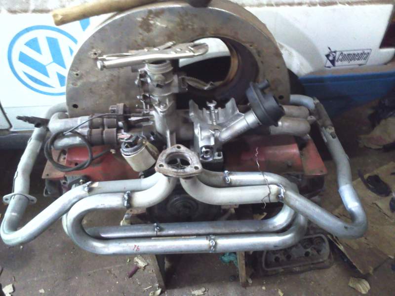

    OLá, final de semana teve progresso...rsrs, agora falta fazer a pirâmide e o tubo de junção para a flange, vou ver se consigo um cano que seja 2,5" de um lado e 2" dou outro...hehe, abraço.
    Anexo 384648Anexo 384649Anexo 384650
    consegui o tudo para a junção, fotos só mais tarde....hehe.

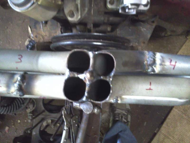

    Fotos novas, agora só falta a ponteira com o abafador....hehe
    Anexo 387223 Pirâmide soldada Anexo 387224 Vista de cimaAnexo 387225 Redução com a flange soldadaAnexo 387226 Vista interna da pirâmideAnexo 387227 outro ângulo.
