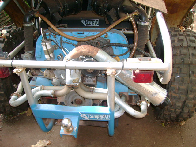

    Pessoal, olha as fotos com a ponteira, o ronco ficou uma maravilha....hehe, abraço.
    Anexo 393367Anexo 393368

    Vou fazer um vídeo da gaiola em ação hehe
