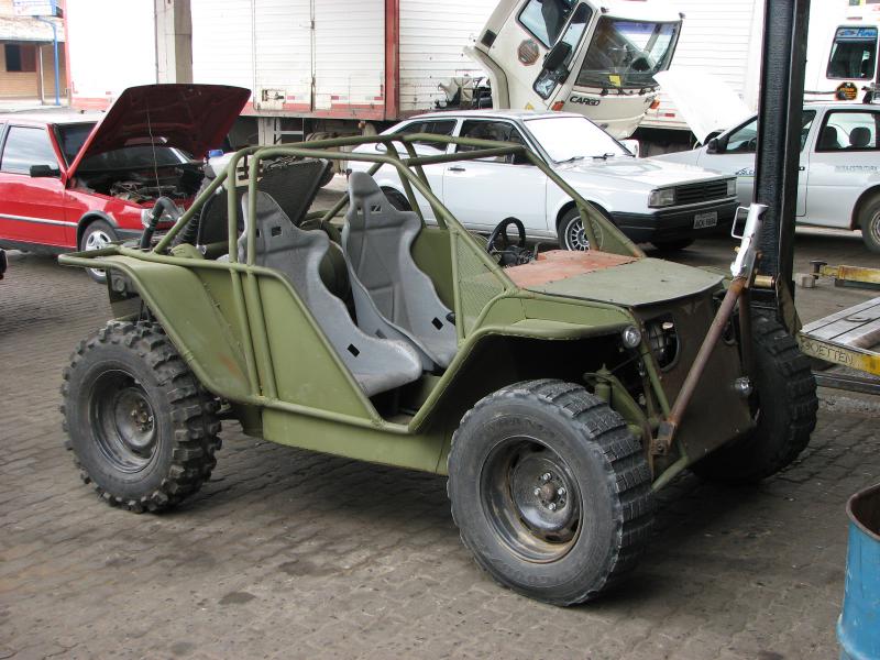

    Boa noite pessoal, sou novo por aqui, meu nome é Ricardo Hoeft e sou de Pomerode-SC.
    Eu já venho a um tempo querendo montar uma gaiola e agora apareceu uma oportunidade, estou com uma Variant I em mãos, motor 1600. À princípio vou desmontar o motor e mandar as peças para a retífica do meu cunhado (sócio na construção da gaiola) e depois do motor acertado, vamos partir para a construção. Aí que está a minha dúvida, a gaiola que a gente pretende copiar seria essa das fotos, alguém já viu algo parecido? Essas fotos eu tirei em Orleans-SC em uma oficina mecânica.
    Pretendemos contruí-la com tubos de 1" de aço carbono e para tal gostaria de fazer um projeto detalhado, alguém teria algum chute de quanto esse chassis foi encurtado? De qual seria o entre-eixo?
    Agradeço qualquer ajuda

    amigo pelo jeito esse chassis foi feito pq na dianteira eh um eixo de fuka i atras eh a suspensao dianteira do gol telescopios amortecedores molas agregado bandejas td ate os freios mas pra trabalhar assim a caixa deve ser de kombi, a minha eh parecida mas a cixa eh de passat entao ela fica pra tras e o motor pra frente da uma olhada em algumas fotos
    meu chute é 45 cm se o chassi foi feito como disse o amigo ele foi feito com 45 cm a menos que um entreixo de fusca ou brasilia!

    Pois é, eu estava pesquisando e cheguei em 45 ~50 cm de redução, acho que é por aí mesmo amigo! Obrigado!

    Pois é, a idéia é fazer uma gaiola parecida com essa da foto, mas mantendo a mecânica da Variant, espero que fique bom, hehe. Sabes me dizer qual é a medida do entre-eixos da sua?

    Cara, com canos de 1" nem pensa, fica muito fraca, como o Marcos falo, canos de 1 1/2" com parede de 3mm, fica muito bom e bem forte, e boa pra solda, os reforços fiz com canos de 3/4" p/2,25mm, ao menos se capota ta bem seguro...
    Boa sorte na impleitada...
