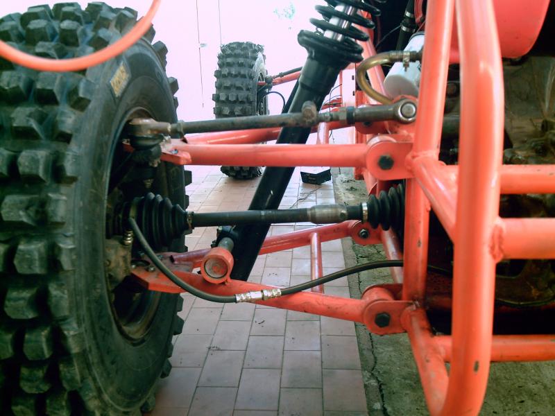

    Ajuda(Denovo) Eixo que toca a roda quebra!
    Então galera 2 vez que quebra :/
    o braço precisa ser mais londo doque qualquer um conhecido por causa da adaptação da homocinetica.
    Ai tenque corta o original e aumentar umpouco.mas nunca quebra na solda sempre perto mas nao nela...
    Se É A SOLDA destempera o metal não adianta eu reforca que ai vai quebrar na ponta n ??
    cheguei num beco sem saida :/

    Refaz a solda, coloca uma bucha por fora e depois solda com MIG ... não quebra mais. Uma bucha com uns 5 mm de espessura.

    Vou tirar fotos,mas foi isso que fiz e quebra logo apos a solda e o reforço :/

    Vc não pode fazer a solda muito quente e muito menos esfriar na água, vc soldou com MIG ou eletrodo? eletrodo comum, 6013?

    Não sei :/ pois foi o torneiro que fez..
    qual seria o melhor metodo para eu concertar dessa vez?
    Sera que soldar algumas barras a todo o cano resolvE?
    vlw

    Esse é o meu medo de quando mudar a susp tras . da minha e por Homocineticas no lugar da cruzeta...
    Acho que pra guenta é como o Flavio disse ali, faz nos dois pedaço do eixo tipo uma ponta de lapis e enche de solda e depois um tubo por cima e dele solda...
    Acho que dai guenta,

    Amigo, meu velho dizia que no tempo dele não tinha ponta de eixo de muitos tratores, ou era muito caro, e ele tinha que soldar,
    ele fazia o seguinte esquentava na forja, mas não deixava ficar vermelho, soldava no torno depois ele esquentava denovo,até ficar meio rosa, cobria com arreia e deixava esfriar até o dia seguinte coberto com arreia
    ele soldava com eletrodo 48 ou 46 não me lembro direito tenho que perguntar pra ele
    a ultima que ele me contou que ele soldou, foi a ponta de eixo dianteira de um valmet 128 florestal e não precisou soldar mais
    mas isto é coisa de veio ninja....
    se voce conhecer algum ferreiro ou mecanico das antiga pergunta pra ele que talvez ele saiba de um esquema pra soldar ou tenta nesse esquema
    valew

    olá amigo,
    que adaptação vc fez? que suspa vc usa ae??

    Usa facao com homocinetica,com os braço do gol nas rodas trazeiras...mas como eixo do gol eh pequeno tenque mandar alongar...
    ai quebra n onde alongou mas perto :/

    cara, quantos mm tu teve ue alonga o eixo?
    um amigo meu vez uns engambre, e ao invez de alongar o eixo ele coloco só mais uma carcaça da "deslizante"(homocinetica lado caixa)
    coloco entre a que existe e a tulipa da caixa.
    se for pouca distancia que vc precisou alongar, compra uns parafusos alen mais compridos e poe mais uma carcaça de deslizante.

    Uhm entendi...pode dar certo...tive que aloongar uns 5 cm

    Eu fiz este esquema de calçar as homocineticas. Porém no meu caso foi apenas 2cm.
    Para não ficar tudo de um lado só, eu dividi o calço ao meio, deixando 1 cm do lado do câmbio e 1cm do lado da roda. Fiz isto para não ter que colocar parafusos muito comprido e correr o risco de quebrar ou espanar. até agora é só alegria.
    se precisar eu mando fotos.
