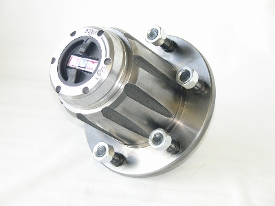

    RELATO: Tenho uma F75 com pneus 35" e eixos ensimec com hemocinetica da band, motor 6cc, turbinada e com comando.
    O que to precisando é saber se alguem já tem uma solução para os parafusos dos cubos que seguram a RL? Ou eles soltam ou se põe trava rosca eles quebram! Já quebrei os das duas rodas dianteiras e mandei um e'mail pra Ensimec e outro pro Leo Valle deste forum pedindo uma ajuda, pois foi ele que intermediou as compras da ensimec, mas até agora não tive retorno e já cansei de trocar os cubos e quebrar de novo.

    Temos aqui um colega com a mesma configuração de sua rural, só muda o Pneu que é 38" e Full Lock IV também na dianteira, e acontecia a mesma coisa que está acontecendo com sua F75. A solução é somente colocando o cubo e roda livre da Ensimec.
    Na verdade é um cubo de Ferro/Aço fundido com a roda livre da F1000, só assim para suportar o torque de um.:

    Realmente, a ENSIMEC faz cubos estriados que usam roda-livre estriada, mas acredito que reforçando aí vai começar a quebrar homocinéticas.
    Franco e Leo, olha a bronca do cliente ai...
    Alfredo, as medidas das válvulas além de invertidas estão erradas...
    A bronca não deveria ser em cima da ENSIMEC, uma vez que os cubos são originais, certo?
    Esse problema é comum de acontecer independente se tem ou não o kit, ainda mais com um 35" fazendo alavanca. A quebra dos parafusos acontece pq eles bambeia e quando dá o torque, cisalham.
    Quando tive o mesmo problema (com pneus 37") solucionei com o travamento químico (loctite), mas pra que não solte mais, deve-se usar chave alem (se for parafuso alem) profissional e apertar sem dó, inclusive usando alavanca. Se for parafuso sextavado a mesma coisa.
    Uma outra solução é a substituição por parafusos de dupla rosca e o travamento por porca.
    Mais uma é semelhante a de cima, mas vc manda pra ENSIMEC usinar para uso de travamento cônico.
    Outra é mandar abrir rosca maior no cubo e usar parafuso mais parrudo.
    Agora, se os cubos já são muito antigos, e a maioria é, e estão surrados, fica difícil de solucionar.
    Aí é partir pros cubos ENSIMEC c/ roda livre embutida.
    Abs.

    Só pra salientar, não tem bronca nenhuma com você ou com a ensimec!!!!
    Já tentei usar loctite, mas dai não espanam mas quebram, independente do aperto.
    O que eu estou buscando me parece que já existe que são os cubos da ensimec com rodas livres e as porcas de engenharia.
    Mauro
    Citação Postado originalmente por leovalle Ver Post
