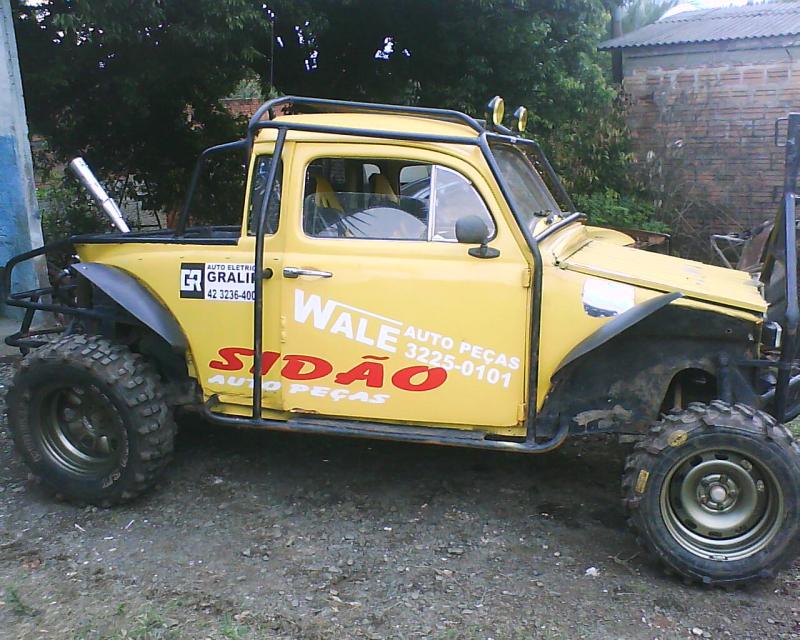

    Usuário Avatar de Patrick Pg 4x2
    31/03/2011
    Citação Postado originalmente por Cezar candelaria Ver Post
    Patrick..e essa brasa trás de ti...vai bem tambem..tem umas fotos dela...não é pesada...
    Olá Cezar, a Braza é do Xuxa, agora tah mais leve pq foi encurtada em 35 cm, muito boa.... ve lah no youtube o canal do cara, procura por xuxa racing, acho que vai gostar. ele é aqui de Pg tbm.
    um abraço

    AAchei mesmo que era dele...já falei com ele por MSN..mas tu sabes, a viatura do cara sempre é boa, nunca a pessoa diz os defeitos..ele me disse que ia bem, mas a minha duvida sempre foi se fica pesada ou não... alias , que pneu ele usa, e caixa ?
  • #45
    31/03/2011
    Olá Cezar, jah que o assunto é falta de potencia mesmo, a brasa do Xuxa tem motor 1600 injetado da Kombosa mesmo, pelo menos qdo ele tah na trilha nunca deu problema, agora o peso nao sei te dizer mas cho que é mas pesada que meu fusca e tbm mais pesada que as gaiolas daqui ( sem duvida rsrsrsr)qto a caixa, é da brasa mesmo e tbm nunca soube que quebrou, pelo menos ele nunca me falou, e os pneus que usamos aqui são recapados a gosto do cliente em uma empresa proxima de Ponta Grossa,,, a mais bacana que vc vai lah e escolhe como quer o desenho do pneu, na brasa sao os 5 iguais (tem estepe tbm... xique neh). jah os meus sao diferentes, uso 15 atras e 14 na frente...
    Obs... pra resolver a falta de potencia e falhas em altas e baixas o negocio foi injetar mesmo..
    um abraço a todos.
