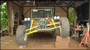

    Olá, tudo bom? Conto com vcs para me ajudarem no problema que estou encontrando na suspenção duplo "A" de um cliente que estou desenvolvendo aqui...
    Quando a suspa trabalha para cima e para baixo, as rodas trazeiras esterçam, o que não poderia acontecer...
    Acho que a solução esta na correta fixação da barra de "direção" fixa que não está no fixada no local correto...
    Já fixei em três locais diferentes e não acerto...
    Pintei ela de vermelho na foto para identificarem mais facil...
    Obrigado desde já!

    Cara, a barra de direcao tem que ficar paralela com as balanças..
    Tanto para cima/para baixo, como para traz/para frente.
    dai você vai resolver o seu problema.

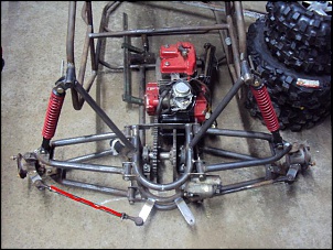

    Olha a susp que eu fiz na frente da minha. encontrei um problema assim tbm.. e resolvi como te falei.

    O terminal d direção não esta na posição errada?
    Pois do geito q esta quando a suspa trabalha ela vai ficar estrangulado fazendo a roda virar.
    Tenta girar o terminal de direção q fica preso na gaiola em 90 graus.
    Espero ter ajudado!
    T+

    cara, o terminal que fica preso na gaiola tem que ficar 90 graus com a barra..
    bem parecido com a modificacao que fiz na foto.Problema no Duplo "A" trazeiro...-forum.jpg
    Alem disso tem que estar paralelo com a balanca em relacao a altura..
    dai vai zerar o seu problema.

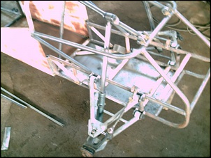

    Ronaldo
    2 fotinhos que resolvem seu problema.
    entenda que não importa se a balanca é em triangulo.. a barra de direcao tem que ser 90 graus com os pontos de fixacao das balancas na gaiola e paralela com as balancas..
    segue fotos
    Problema no Duplo "A" trazeiro...-pict0043.jpgProblema no Duplo "A" trazeiro...-pict0041.jpg
