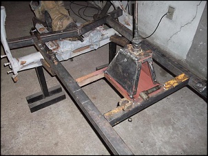

    Pessoal..quero compartilhar com voçês meu novo projeto de gaiola.
    Ela será diferente na parte de chassis, visto que vou fazer na parte do meio ficar com 50cm de altura, evitando assim que o assoalho não chupa no barro como acontece quando para num atoleiro..alem do que é bem mais legal a posição de dirigir, e não se suja tão facil...
    A parte de trás é da variante 2, e os tubos são 2pol. parde 3mm..
    Aceito criticas e sugestões, desde que seja construtiva...

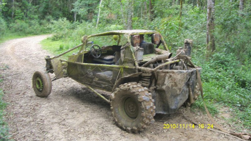

    Essa gaiola que o Mali9ski falou, nós tinhamos comprado ela..
    É um shoow de gaiola...
    Pena que o cara chegou com notas de 50 e o pai vendeu ...

    Quero exatamente isso..tirar o efeito gangorra e não encostar o assoalho no lodo...aqui em Candealria nas trilhas tem muita lavoura de arroz, e quando encosta o assoalho acaba tipo chupando entende..mesma coisa que pega um piso cerâmico e largar ele no cimento cola...depois que largar experimenta puxar pra cima pra ver o peso que isso dá..
    Quanto ao peso do chassis creio que na parte de baixo vai ficar igual ao tunel, pois ele foi tirado e não foi usado nada, nem o cabeçote, que é um peso desgraçado, não concorda...
    O resto das estrutura vai ser de tubo 2pol. parde 1,5...não sei o peso final, mas só de tubo encima vai dár uns 60kg...+ uns 50 das portas da brasa que vou adaptar + vidro...sei lá...
    A suspenção traseira não tem como levantar mais, é da variante 2 e a dianteira vou colocar manga de eixo dupla com pneu 710x15...vai ter uns 45cm de altura depois de pronta..
