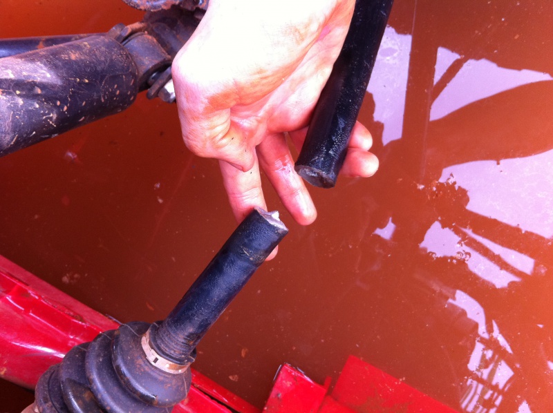

    Galera parou de quebrar as minhas homocineticas....
    Como que eh o esquema da coroa e pinhao que dah pra por? ns qual tah na minha mas dah 120 em segunda...quais que dá pra colocar?como que ficaria a relação?
    Mas mesmo com o cambio longo, olha oque eu fiz!
    Queria algo entre 40 na primeira marcha e 80 na segunda. mas que de pelo menos 160 170 de final.
    Acho que vou reduzir ele,para trocar a coroa e pinhao eh dificil?
    Anexo 290827

    Quebrou bonito o semi-eixo heim...
    Se tiver usando câmbio de vw a ar:
    Relação de marchas até 78:
    1ª - 3,80:1
    2ª - 2,06:1
    3ª - 1,32:1
    4ª – 0,89:1
    A apartir de 79 continuou as mesma relações com excessão da 4ª marcha que mudou para 0,88:1
    Relação de diferencial para câmbio vw a ar:
    7x36 - 5,143:1 kombi a ar
    8x39 - 4,875:1 kombi flex 1.4
    7x31 - 4,428:1 fusca 1200
    8x35 - 4,375:1 fusca 1300
    8x33 - 4,125:1 Brasilia, Variant, Tl, fusca 1500 e 1600
    8x31 - 3,875:1 SP2
    Caso queira usar a coroa e pinhão da kombi e seu câmbio seja de fusca, brasilia, etc. terá que trocar a caixa satélite ou adaptar, pois a furação da coroa da kombi não bate com as outras coroas.

    Opa,saquei,mas oque sera meu cambio ele eh da variant porque tem homocinetica mas eh da relaçao do sp2? tem como?
